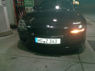

Spaß bei Seite, irgendwie zeigt er mir permanent das Zeichen für Lampen defekt an und der linke Blinker leuchte sobald die Zündung aus ist ewig (bzw. bis die Batterie tot is). Blinken etc funktioniert allerdings alles noch ganz normal sobald die Zündung an ist. Frag mich gerade echt woran das liegt? Sitzt das Problem vielleicht hinter dem Lenkrad?
Hoffe da ist beim Codieren nix schief gelaufen da meine Batterie ja ziehmlich schwach war. Die hängt übrigens gerade am Ladegerät :-)
Weiß zufällig jemand woran das liegt? Immerhin ist er jetzt ein Unikat :-D

Defektes Abblendlicht..
Danke, werd ich morgen mal checken.
Edit: Tatsache, das Standlicht ist defekt. Hatte heut schonmal alles zerlegt um festzustellen, dass die Birne im Gewinde eine andere ist als im Fahrzeughandbuch beschrieben. Also alles wieder montiert. Morgen geht der Spaß von vorn los :-)

Dachte ich mir schon. Das mit dem Blinker ist der "Notmodus", der angeht, wenn eine Lampe hin ist
