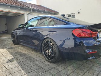

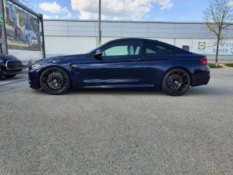

Ich hoffe das war kein Fahrwerksentwickler, der hĂ€tte nĂ€mlich erklĂ€rt dass es damit auf Grund des SchrĂ€gbalkenprinzips das beim Auto gilt nichts zu tun hat. Durch Ă€ndern der Vorspannung einer Feder kann man die Diagonale Radlast beeinflussen, die Gewichtsverteilung jedoch nicht.Falls es jemand interessiert, ich hab mal nen M Entwickler gefragt, warum der M4 ĂŒberhaupt vorne im Radhaus so viel höher steht. Das liegt an der Gewichtsverteilung, wĂŒrde man nachtrĂ€glich zb durch ein Fahrwerk Richtung Keilform (hinten höher als vorne) gehen, dann wĂŒrde sich das Fahrverhalten wirklich merklich verschlechtern. Also hab ich mich klar gegen diese Variante (obwohl mir die minimale Keilform optisch gefallen hĂ€tte) entschieden.
Ich hoffe das war kein Fahrwerksentwickler, der hÀtte nÀmlich erklÀrt dass es damit auf Grund des SchrÀgbalkenprinzips das beim Auto gilt nichts zu tun hat. Durch Àndern der Vorspannung einer Feder kann man die Diagonale Radlast beeinflussen, die Gewichtsverteilung jedoch nicht.
Die Optik mit höherer Front ergibt sich durch einen gröĂeren KotflĂŒgelausschnitt an der VA gegenĂŒber der HA.
