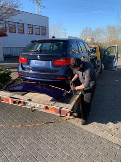

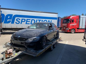

Was soll außer der Innenausstattung noch verpflanzt werdenIch freue mich auch schon wenn ich die Innereien meines Schlachtfahrzeuges (2016er F80 Comp. NON-OPF mit goldbraunem Leder) in meinen F31 verpflanzen darf.

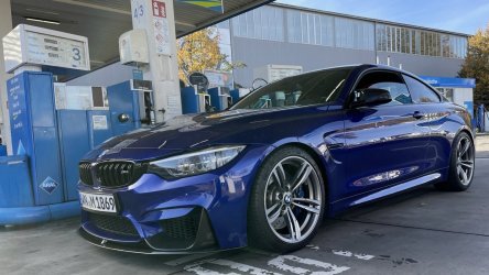

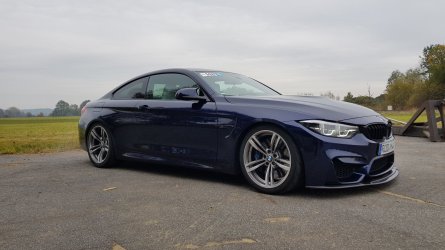

Wie dem auch sei, geworden ist es ein tansanitblauer M4 Competition mit silverstone Merino Leder aus 1. Hand. Ausstattung hatte er alles drin, was für mich essentiell war. Die Farbe wirkt live wirklich brutal facettenreich, auf dem einen Foto mit der Seitenansicht kann man zumindest annähernd erahnen, wie viele Farbspektren dieses blau abdeckt. Einziger Nachteil, es ist sauempfindlich was Schmutzanfälligkeit angeht.![]()
alles ausser Limo Carbondach, hintere Limo Türen, Limo Kofferraumdeckel und der Limo Rohkarosse (ohne hintere Seitenwände) ;-)Was soll außer der Innenausstattung noch verpflanzt werden![]()
@Hammam hallte uns bitte über den Projektverlauf auf Stand.

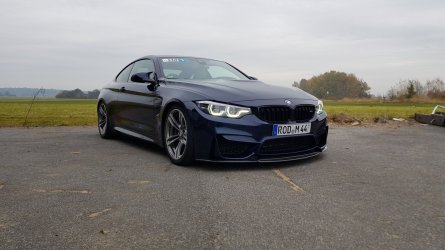

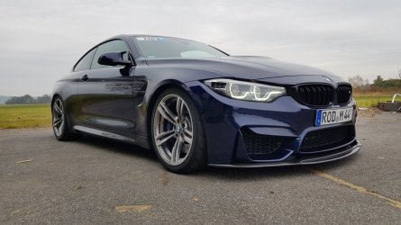

Bei mir sind da Semis drauf - für die richtigen "Lebe dein Leben so, dass Hofreiter was dagegen hätte"-FahrtenDie M437 fahre ich auch im Winter.
Beim DDC kann man doch gar keine verstellbaren Domlager verbauenBei mir sind da Semis drauf - für die richtigen "Lebe dein Leben so, dass Hofreiter was dagegen hätte"-Fahrten

@markusoh Wie groß sind die Distanzen, die Du auf dem Bild drauf hast?
BurkhartBeim DDC kann man doch gar keine verstellbaren Domlager verbauen
Falls doch dann schreib mal bitte welche Firma sowas anbietet.
