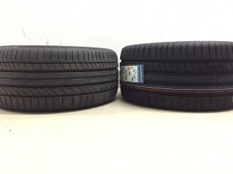

Schaut mal anbei (aus dem Vorstellungs-Thread von MartinLSC geliehen, hoffe das ist okay). 265 Conti 5P vs. Goodyear Asy. 2
Da ich den Goodyear in 255 fahre, sollte er doch ähnlich auf die Felge kommen, wie ein 265er Conti, oder?
Danke für Eure Einschätzung,
Gruß,
TomTom

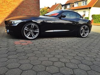

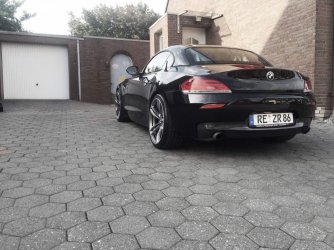

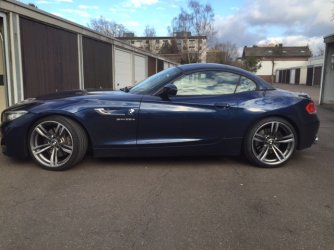

Hat jemand Bilder von den M437 Bildern in ferric grey auf einem schwarzen e89? Ich habe leider keine Bilder in dieser Kombination finden können.
Danke, sieht top aus:thumbsup: Hast Du vielleicht noch ein Bild von der Seite?
@Runner666
Sieht wirklich klasse aus!
Sag mal, hast Du die 20/24er Dissis eintragen lassen?
Wenn ja, welche Reifenmarke hast Du drauf und hast Du die Radhausschalen "bearbeitet"?
Danke und Gruß

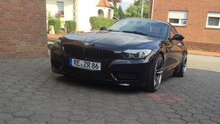

Hier ferric grey auf meinem
Schwarzen mit eibach Federn und 20/24 Spurplatten
Sieht richtig gut aus, da freue ich mich ja immer noch mehr auf das Aufziehen am Donnerstag. Was hast Du für Reifen drauf? Da steht ganz schön viel Felge raus...
Ich habe mittlerweile 235/265 bestellt, sind passend da. Reiche Fotos nach, sobald sie drauf sind!
Gruß,
TomTom
Ich fahre 235/265 kumho ecsta, das steht hier aber auch irgendwo am Anfang dieses Threads. Dazu noch eine Fahrwerksoptimierung von thiemann mit relativ viel Sturz, ansonsten würde das mit den Spurplatten wohl auch so noch enger sein.

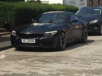

Soooo Junx ... ralle is back from Vergölst :D
7 Std am Zetti geschraubt (natürlich mit viel Kaffee und Schmooks):
- Eibach Stabis (besonders der an der HA war ne mega Frickelarbeit!)
- Eibach ProKit (an der VA aufgrund des adaptFw etwas mehr Arbeit als sonst)
- bei der Gelegenheit Frontschürze ab und Nieren und LuFüGi gegen schwarze getauscht
- Conti SC 5P in 235/35 + 265/30 auf M437 ferric montiert (ziemlich oft gedreht, um so wenig Blei wie möglich zu benutzen)
- Radhausschalen ausgebaut und bearbeitet (Resultat ist sehr gut ... war in 20min erledigt)
- Räder montiert ... an der HA mit 2x10er H&R-Dissis
- Verschrenkungstest durchgeführt
- Probefahrt (alles Tutti)
- trotzdem nochmal vermessen (alles Tutti)
TÜV-Abnahme mache ich dann morgen, da der Dekra-Bub keine Abnahme nach 19.2 durchführen darf :(
Mein erstes Fazit:
- Tieferlegung VA ist sehr stimmig
- Tieferlegung HA ist ok, darf aber noch'n Zerntimeter kommen :D
- Aufgrund der Bearbeitung der Radhausschalen und meiner Reifenwahl passen auf der HA locker die 10er (evtl. sogar 12er) ... bei voller Verschrenkung geht genau ein Kuli dazwischen
- Die Contis ziehen sich wunderschön und harmonisch auf den Felgen, ohne, dass die Felgenhörner im Freien steh'n, aber trotzdem genug, um hinten die Dissis zuzulassen ;)
- erster Fahreindruck: er taucht in Kurven auf der VA nicht mehr so ein ... weniger Wankneigung. Härte: kein Unterschied zu vorher!? Der hier oft genannte "riesen Unterschied zur Serie" hielt sich aber noch "versteckt" !? ... muss halt erstmal auf die Bahn!
Anbei mal ein erstes Foto ... allerdings noch ohne die grauen Bolzenkäppchen und Reifenglossy
ralle
