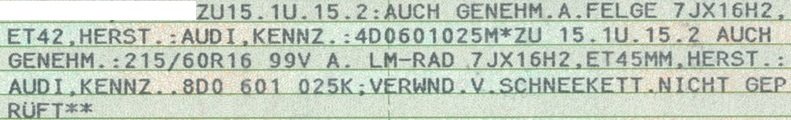

Einspuch statt gegeben und bestätigt. Jede nicht originale Felge muß mindestens die Traglast des Hersteller-Fahrzeugmodells erfüllen. Die Eintragung erfolgte nach Vorlage der Traglastbescheinigung, mit der Herstellerteilenr. in die Zulassung. Hier am Beispiel von Schmiedefelgen, eines Audi A8 und Audi A6 auf einen Skoda.

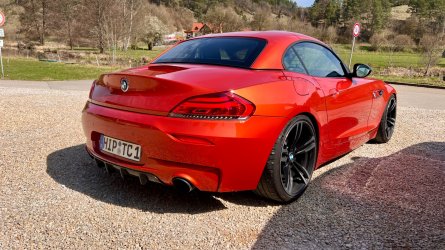

Bezüglich der Distanzscheiben würde ich erstmal montieren und dann entscheiden ob diese noch zusätzlich passen.
Habe das oben genannte Set up, ohne Distanzen aber mit KW V3 auf einem 35is.

Ich habe die M513 (gleiche Breite und ET) mit KW -V3, da passen hinten 10er Distanzscheiben, wenn du den Innenkotflügel bearbeitest.
