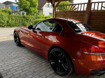

Seit diesem Wochenende darf ich mich auch zum Club der M437 Fahrer zählen 8-)
Die Michelin PS4S waren leider bei meinen örtlichen Händlern nicht lieferbar. Habe mich daher für die Continental SPC 7 entschieden.
Eintragung muss ich noch machen, werde es erstmal ohne Bearbeitung der Radhausschalen versuchen.
Aktuell schleift nichts. Vorher hatte ich m326 mit 10er Platten eingetragen, gem. Rechner sind die m437 ohne Platten nur 3mm breiter pro Seite.
Hab einen 28i mit M-Paket im Originalzustand.

So kleiner Zwischenstand nach dem TÜV Besuch von Freitag.
- Eintragung grundsätzlich kein Problem
- Radhäuser hatte ich nicht bearbeitet wollte mein Glück probieren.
- Verschrenkungstest nicht bestanden. Noch ca. 3-4 mm Luft. Gem Prüfer muss aber sein Kugelschreiber durchgehen :) :-)
- Fazit: Radhäuser müssen nachbearbeitet werden, dann trägt er sie mir ein.
