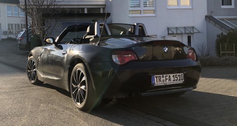

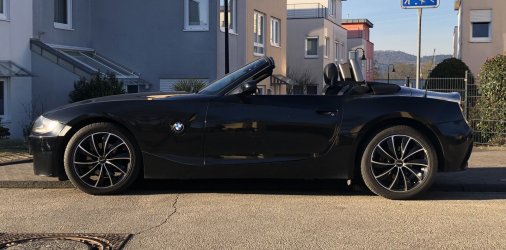

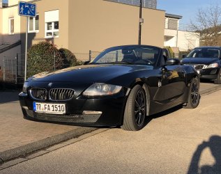

So, heute habe ich eine (kurze) erste Ausfahrt gemacht, was soll ich sagen, ich liebe das Auto. Die wunderschöne Farbe der Xenonleuchten, die sich jedes Mal in der Höhe einstellen (einfach nur cool), der Tempomat in der blöden 30er-Zone, der genial klingende Reihensechszylinder, der den Fahrer den Berg hochkatapultiert, ja selbst das Navi ist gut zu nutzen und die Anlage auch absolut prima. Der Look, alles... ein absoluter Traumwagen. Ich kann eigentlich nicht dauerhaft aufzählen, was ich alles an dem Auto liebe! Mit der riesen Ausstattung, dem Facelift, dem tollen Motor definitiv ein toller Kauf, und der richtige Kauf für mich, auch wenn noch Sachen auf mich zukommen. Einfach traumhaft...
Und hier kommen die ersten Bilder!!!
