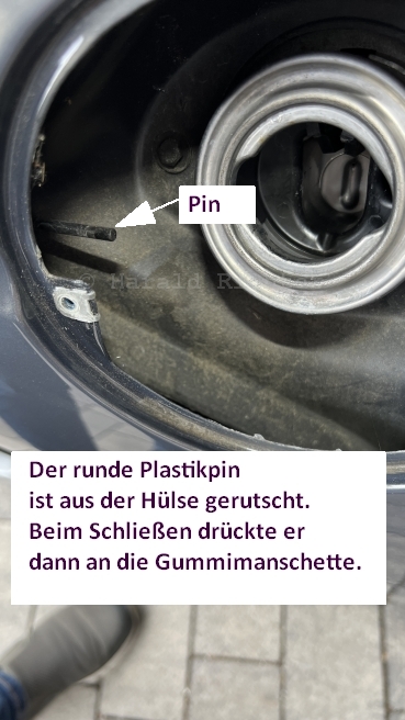

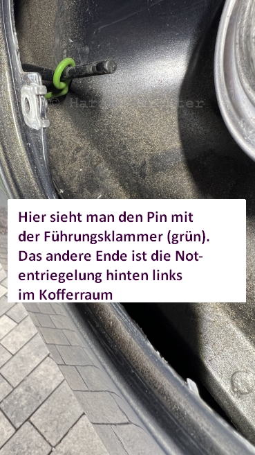

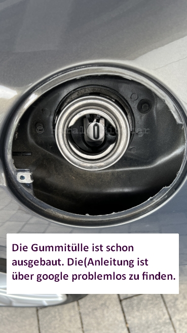

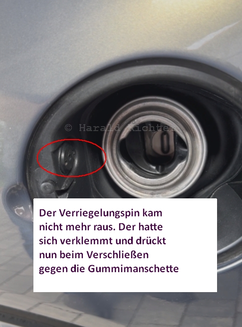

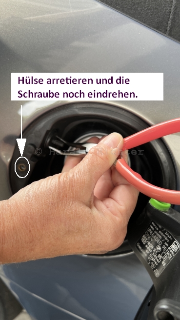

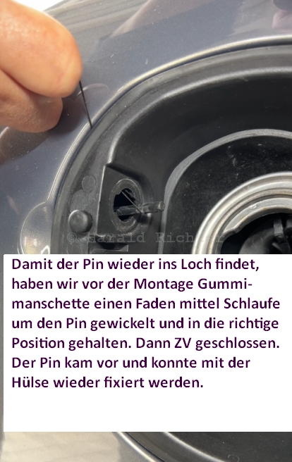

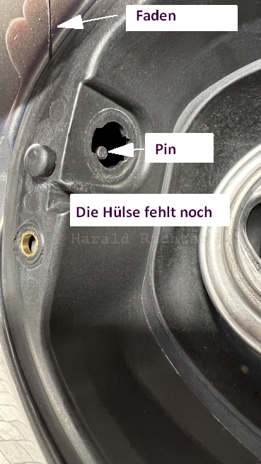

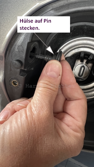

Hier die Auflösung:
Die ZV verschließt nun auch wieder den Tankdeckel.
(Wahrscheinlich war ich selber schuld, da ich nach der Autowäsche immer mit Druckluft die Ritzen ausblase. Dabei habe ich wohl den Pin durch die Hülse zurückgeschossen. Anders kann ich mir das bei der langen Hülse gar nicht vorstellen, dass der von alleine rausgeht.
oder hier im Forum 😁😊
Video mit Faden

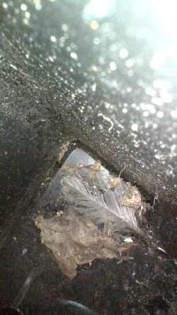

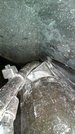

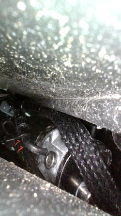

Und nein, ich habe die Radhausschale nicht durch die Öffnung geputzt :whistle: :5jesterz: :whistle:
Nur 2 Spinnweben entfernt.
Hallo Harald,
Klasse Anleitung. Habe das gleiche bei meinem Zetti versucht zu reparieren. Ging gut, nur mein Pin ist bestimmt 10 mm kürzer und vermutlich abgebrochen worden.
Weiß wer ob das als Ersatzeil erhältlich und reparabel ist?
VG
Hallo Harald,
VG
Hi
Das ist eigentlich der gesamte Seilzug der Tankdeckelnotentriegelung. Das Teil fängt hinten rechts hinterm Teppich, in etwa der Innenbeleuchtung an. Zu sehen ist dort ein grüner Seilzug (Plastik). Der PIN könnte Pos. 18 sein
Ist natürlich falsch. Die Pos 18 ist die Hülse, durch die der Pin nach vorne kommt
Du brauchst wohl den ganzen Stellantrieb neu, ca. 100€
Pos. 22
Wegen Austausch muss ich aber passen.

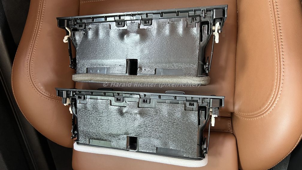

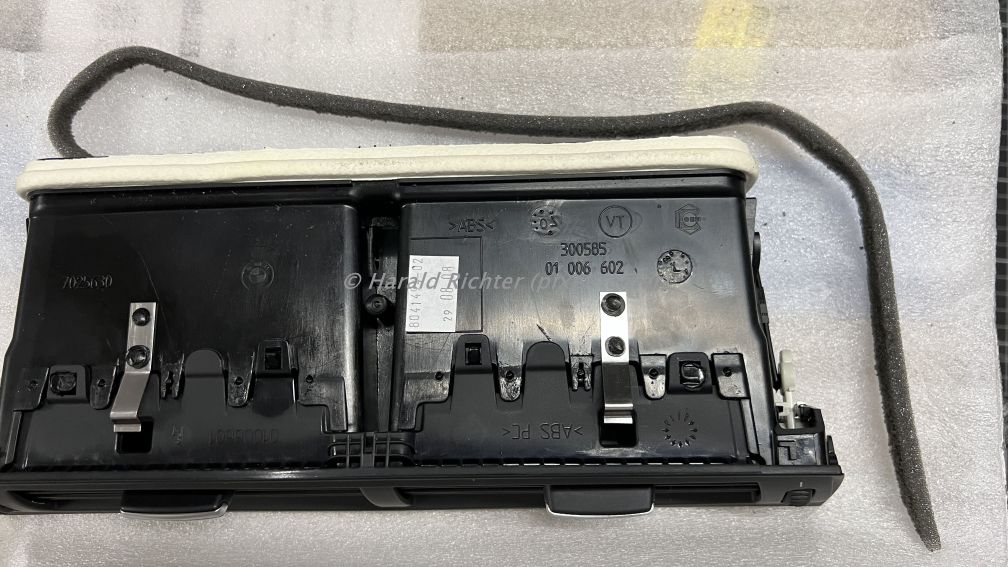

Ein Steg vom Lüftungsgitter überm Radio war gebrochen, siehe hier.
Ausbau ist hier beschrieben
Somit konnte die Lufteinstellung nur noch hoch/runter verstellt werden.
Neues Lüftungsgitter bei BMW gekauft und leider eine ausgetrocknete, nicht mehr klebende Dichtung vorgefunden.
Habe es reklamiert, neue Lieferung war aber genauso.
Deshalb mal ne Dichtung für Türen bzw. Fenster rumgeklebt.
Beim Einbau festgestellt, dass die Dichtung zu dick war, also nochmal raus und eine dünnere verklebt, passt.
Die helle Dichtung war zu dick.
Hier dann die dünnere Version im Vergleich mit der alten Dichtung
Diese hat dann gepasst.

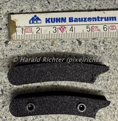

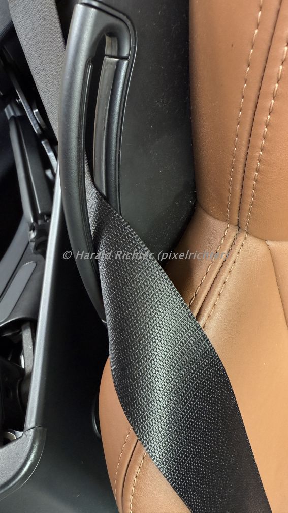

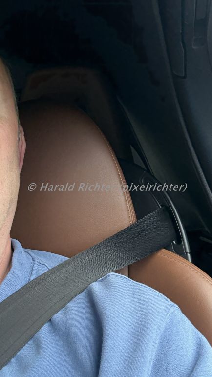

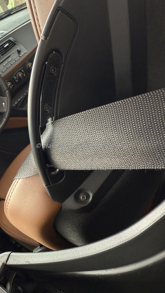

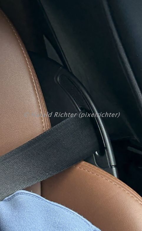

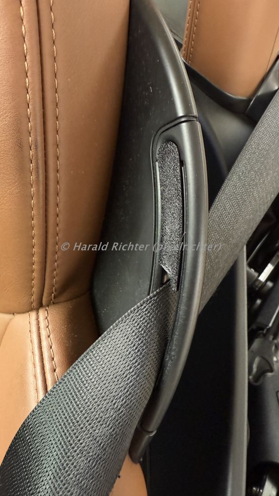

Gurtführung - Gurtpolster - Abstandsführung
@Magicfrien hat mir mittels 3D-Druck einen Abstandshalter in der Gurtführung M-Sitze ausgedruckt.
Bestehend aus 2 Teilen mit eingegossenen Muttern zum verschrauben.
Seitdem brauche ich kein Gurtpolster mehr, da mir durch die neue Führung der Gurt nicht mehr am Hals kratzt.
Man muss sich nur angewöhnen den Gurt etwas flacher über die Schulter zu ziehen, bzw. beim Abschnallen flach über die Schulter den Gurt nach hinten führen. Nicht einfach loslassen.
Meine Frau als Beifahrer hat hier aber wieder zum Gurtpolster gegriffen, denn bei ihr kratzt der Gurt noch am Hals.
In 2 Wochen habe ich TÜV, bin gespannt ob der da was zu sagen hat (Ansprechen werde ich den TÜV-Prüfer aber nicht).

Nachtrag:
Es gibt eine etwas überarbeitete Version, da läuft der Gurt gefühlt besser (habe aber grad kein Foto). Ist am unteren Rand etwas abgeschrägter

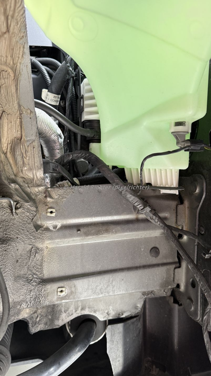

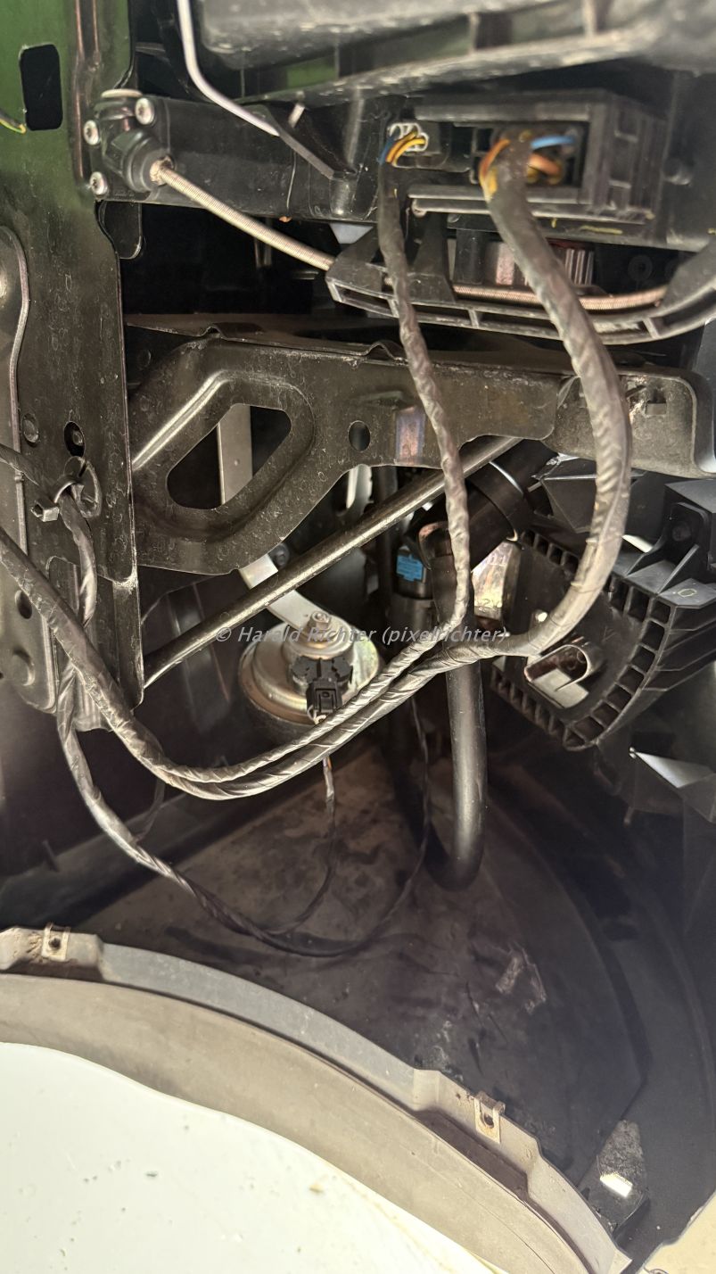

Ich hatte nun endlich Zeit um mich um den Fehlereintrag "Leitungsunterbrechung Wischdüse rechts" zu kümmern.
Zuerst dachte ich, es liegt an der undichten Spritzdüse und das dadurch Wasser in den Stecker kam. Aber Leitungsunterbrechung passt da nicht dazu.
Trotzdem neue Düsen bestellt und eingebaut. Düse ist dicht, Fehler natürlich noch da.
Zusätzlich hatte ich noch den Fehler "Kurzschluss Grundmodul 1 und 3". Damit konnte ich so gar nichts anfangen.
Kurze Rede, Isolierung runter..... 5 Bilder, die sprechen für sich.
Es wurde ein neues langes Stück flexibles Kabel verlegt, verlötet an den sich nicht knickenden Stellen.
Dazu noch mit Gewebeband neu umwickelt.
Auch die Fehlermeldung bzgl. Grundmodul 1 und 3 sind weg.
Sehr schön, genau das habe wir vor ein paar Wochen auch gemacht.
Allerdings wegen dem original Look wieder das glänzende Band genommen :D
Dein Motorraum ist innen deutlich sauberer als unserer :whistle:
Das ist leider eine neuralgische Stelle. Die Ummantelung mit dem Isolierband ist zu dünn und der Strang wird jedes mal mit einem zu kleinen Radius geknickt. 2018 meine erste Reparatur am Zett gewesen. Es hilft den Bogen großzügig zu umwickeln damit der Knick einen größeren Radius bekommt.
Nur Staubwischen muss ich jetzt wirklich mal machen :geek: :b

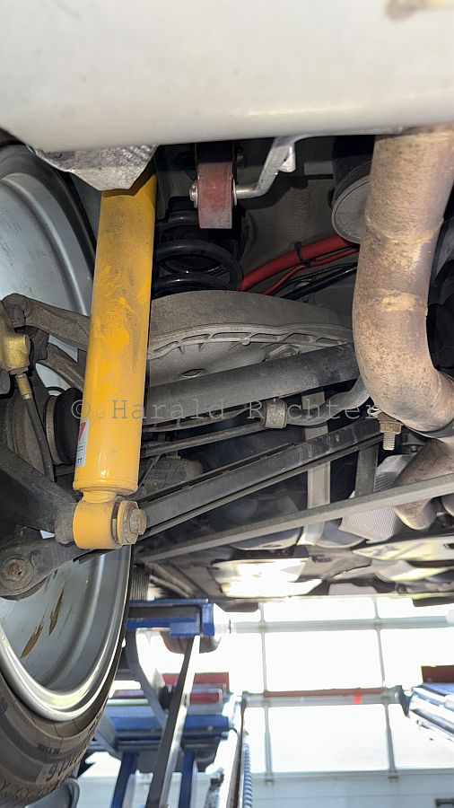

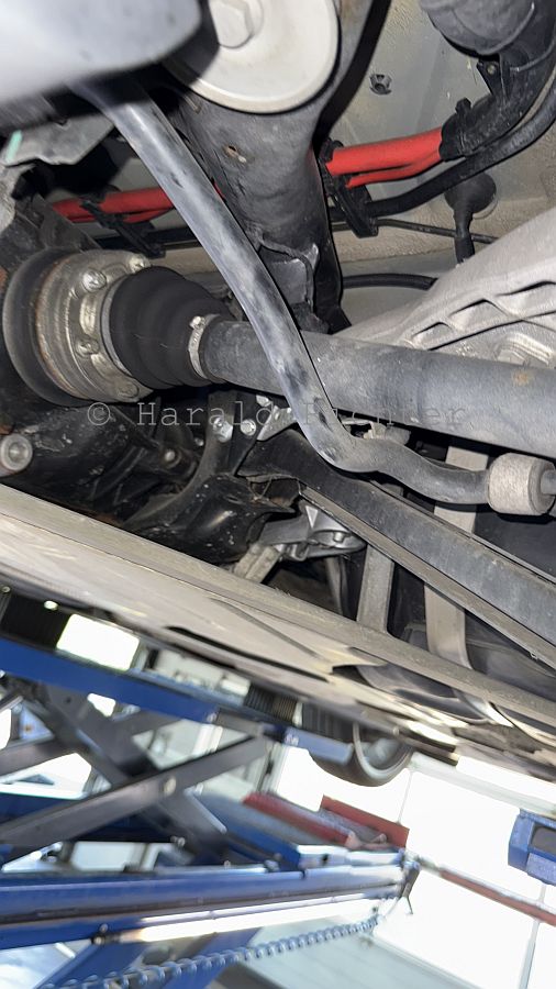

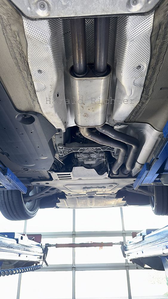

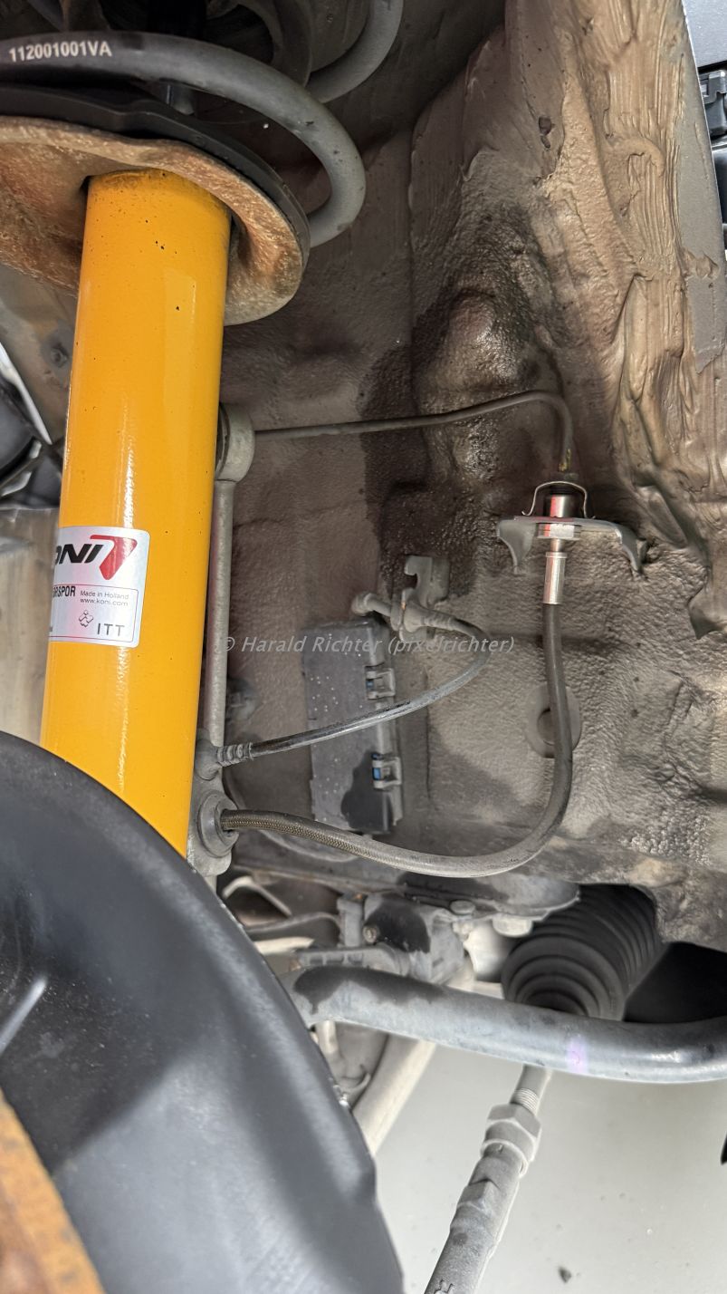

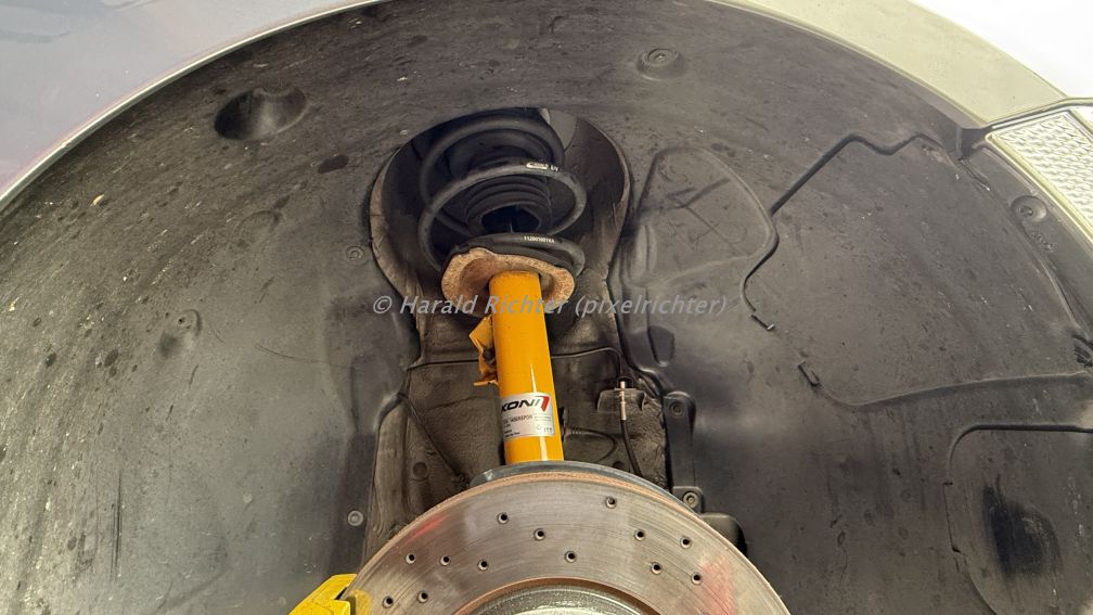

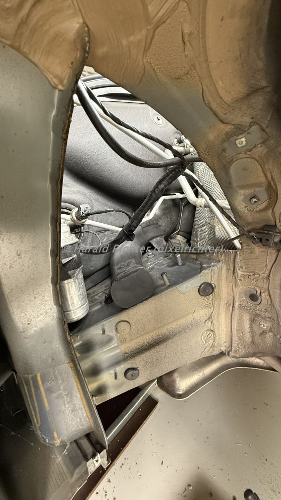

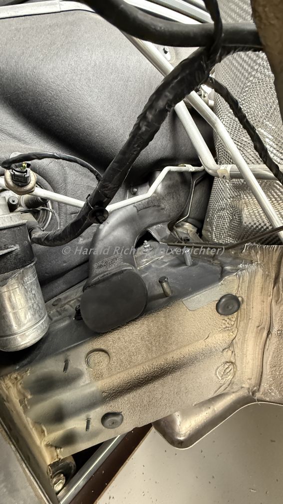

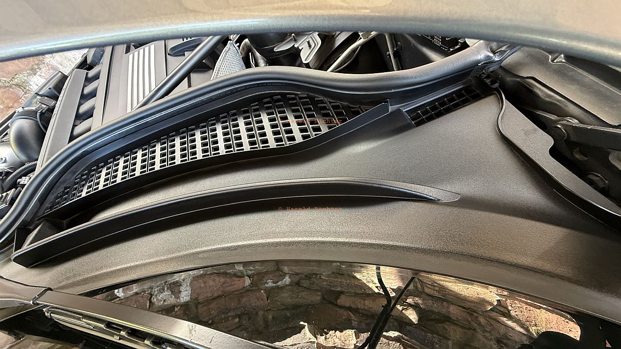

Da meine rechte Schürzenhalterung gebrochen war, diese erneuert (was für ne Scheixx fummelei). Dazu der Einfachheit halber die Radhausschale demontiert
Schaut immer noch alles sehr gut und ohne Rost an irgendwelchen Teilen aus (ausgenommen Verschleißteile wie Bremse und Dämpfer)
