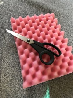

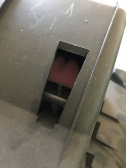

Els erstes habe ich mal alle Verkleidungen unter dem Armaturenbertt gewaschen und in diesem Zuge auch mein klapperndes Handschuhfach gezähmt. Mir ist bewusst, dass es Methode "Brechstange" ist, aber es dürfte nun keinen Mucks mehr von sich geben.
Zwei Stück ca. 9cm x 5cm große Stücke ausgeschnitten
und durch die kleinen Öffnungen hinter das Fach gedrückt. Es gibt nun etwas Widerstand beim Schließen des Fache, aber das ist okay.

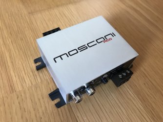

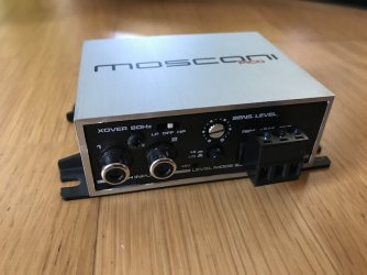

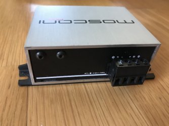

Dan habe ich die 6qmm Kabel für den Verstärker ordentlich mit Ringösen vercrimpt und sauber mit Sicherung und Kabelbindern verlegt.
Ich hoffe durch die bessere Verlegung und die Kürzung der Kabel geht das Masseschleifen weg - höft sich beim Anfahren wie ein Elektroauto an :-)
