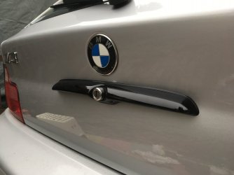

Anhang anzeigen 318113 Bei unseren silbernen wirkt das Schwarz auch ganz anders

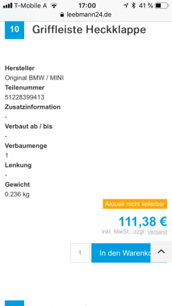

die schmale schwarze ca. 111€
Ich hab meine gebraucht für 27,5€ inkl, Versand geschossen. Paar Macken hat die Leiste, aber für mich okay.
Die schwarze schmale war glaub neulich noch bei 75€ und Chrom 110€. scheint angestiegen.

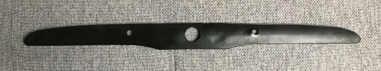

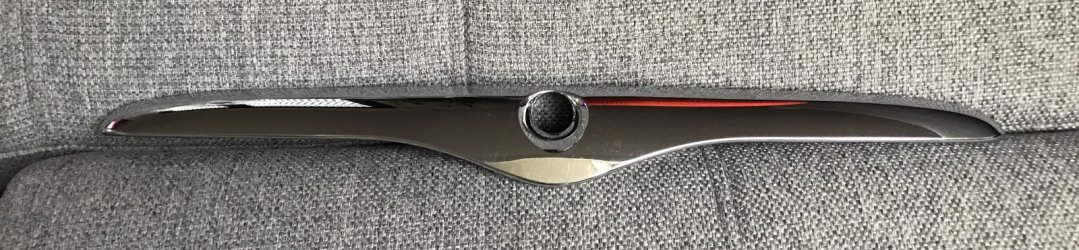

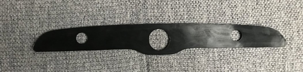

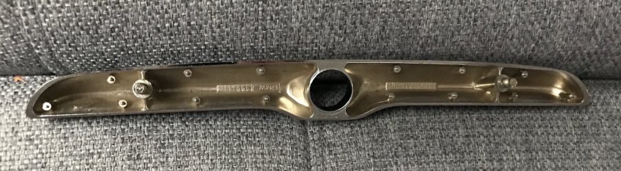

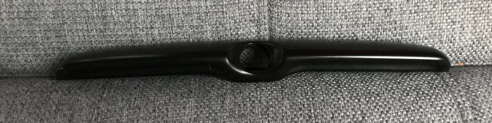

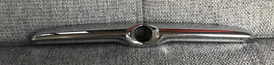

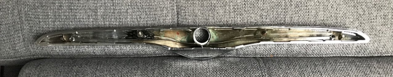

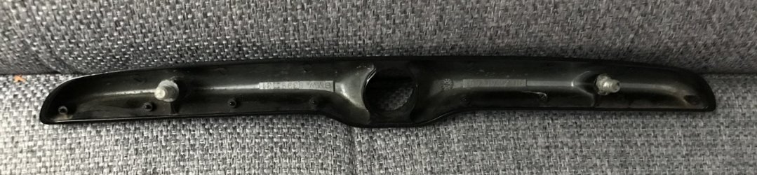

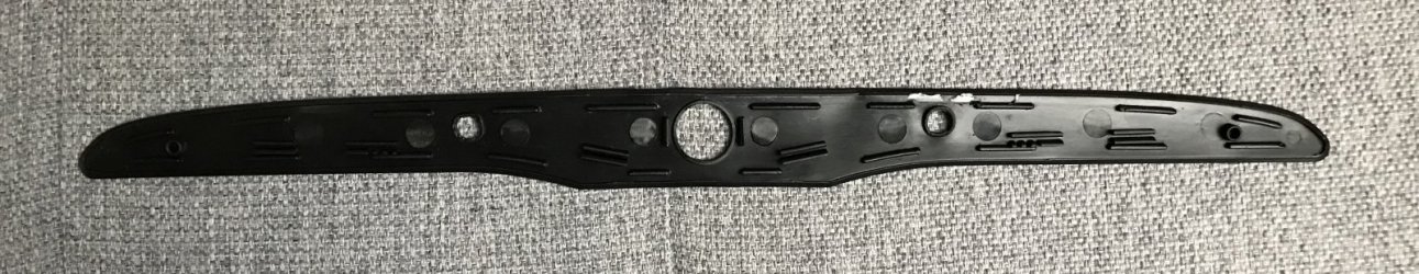

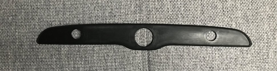

Sooo, ich lasse auch mal wieder was von mir hören:
endlich ist nun die Dichtung für die schmale Griffleiste da und man kann endlich etwas Licht ins dunkel bei den Griffleisten bringen :-)
2.8er Coupé und alle M-Coupé
Griffleiste chrom, schmal, aus GD Zn Al4Cu1 - 51 22 8 400 128
Griffleiste schwarz, schmal, aus GD Zn Al4Cu1 - 51 22 8 399 413 (wie auch im Teil eingegossen)
Dichtung schmal - 51 22 8 401 010
3.0er Coupé
Griffleiste chrom, breit, aus ??? - 51 24 8 413 387
Dichtung breit - 51 22 7 026 400
Die beiden selbstsichernden Sechskantmuttern M6 (34 41 1 152 614 ist entfallen und wurde durch 07 14 6 778 500 ersetzt) können dann ganz einfach mit einer 10er Nuss von innen gelöst werden.

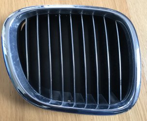

Hab das Coupé ein wenig winterfest gemacht:

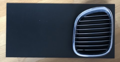

  • Winterniere gebastelt
  • KGE isoliert

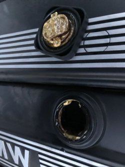

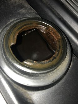

Grund hierfür war, das ich letzten Winter durch relativen Kurzstreckenbetrieb ganz schön viel gelben Öl-Wasser-Schleim am Öleinfülldeckel kleben hatte (dachte natürlich im ersten Moment an ne zerschossene Kopfdichtung, wurde dann baer sehr schnell wieder beruhigt)

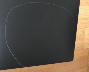

Im Hornbach eine schwarze Kunststoffplatte 50x25x3 gekauft (2,59€).
Papierschablone zurechtgeschnitten...
... anschließend auf die Platte übertragen.
Ausgesägt und noch Aussparungen für die Rasten der Stege eingefeilt.
und zuguterletzt mit zwei schwarzen Kabelbindern an der Niere befestigt :-)
Vor dem Anbau wurde die beiden Niere dann natürlich noch entsprechend geputzt.

also so sieht es unter dem Deckel normalerweise aus:
und bei Kurzstreckenbetrieb in Kombination mit tiefen Temperaturen dann so:
Der Schlauch der KurbelGeäuseEntlüftung kommt ja vom unteren Motorblock, auf ca. der Hälfte ist der Ölabscheider, und enden tut der Schlauch mit einem rechtwinkligem Endstück am Ventildeckel. Er dient dazu die Blowby Gase aus dem Kurbelgehäuse abzuführen (M54 hat da ein geschlossenes System), da hier ja sonst ein Überdruck entstehen würde. Die kalte Fahrtluft geht durch die Nieren direkt auf dieses Endstück und die heisse, ölhaltige Luft (Leckgase) aus dem Kurbelgehäuse kondensiert, dabei entsteht dieser gelbe Schleim.

Ne, interessant zu lesen. Das durch Kurzstrecken sowas entstehen kann wusste ich. Das es durch Kälte so stark beeinflusst wird wusste ich nicht.
Ja, ich probiere es mal aus diesesn Winter und sobald mein Coupe dann mal richtig entrostet ist, dann wird auch der Winterbetrieb eingestellt :-)
Ich werde berichten. Hitzemäßig gibt es aktuell keinerlei Probleme.
Das Problem gabs auch bei meinem E39 528i. Auf dem E39 Forum haben einige die gedämmte Kaltlandausführung der KGE verbaut oder die Niere zugemacht.
Ich hab einfach versucht Kurzstrecken zu vermeiden ;)
Hi @DIO
ja im Frühjahr wird die KGE auch kmplett neu gemacht in Kallandausführung (sicher ist sicher). Kurzstrecke versuche ich auch zu vermeiden, aber klappt ja nicht immer und mit einfachen und kostengünstigen Mitteln lässt sich die Situation a schon deutlich verbessern...
So wie ich es verstanden habe sind vom M52 über M52TÜ bis hin zum M54 alle Motoen betroffen, da die KGE hier vorn am Motor in den Ventildeckel geht (und dait komplett im fahrtwind steht)...

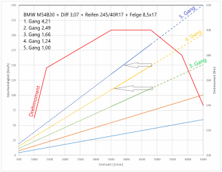

So, ich habe mich mal mit der Getriebeübersetzung beim M54B30 beschäftigt und daraus ist dieses Diagramm entstanden:
mit der Originalübersetzung ist man bei folgenden Geschwindigkeiten bei folgender Drehzahl:
  • 50km/h im 5. Gang bei 1298 1/min
  • 120km/h im 5. Gang bei 3114 1/min
Es stellt sich die Frage, welche Drehzahlen mit länger übersetzen HA Diffs bei 120km/h auf der Autobahn erreicht werden können:
  • 3,07 = 3114 U/min =100,00% (originale Übersetzung)
  • 2,93 = 2972 U/min = 96,44%
  • 2,79 = 2830 U/min = 90,88%
  • 2,65 = 2688 U/min = 86,32% - > hier würde man im 4. Gang voll ausgedreht knapp 235km/h erreichen

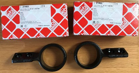

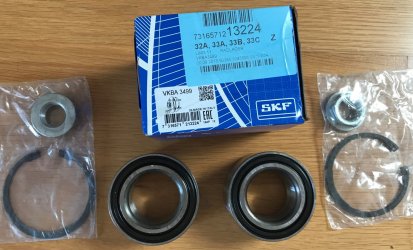

Soo, wie versprochen wollt ich mal zusammentragen, was jetzt alles bei mir am Fahrwerk neu kommt.
Ich habe mir einen sehr guten VA-Träger (BMW 31 11 1 096 485) im ebay geschossen.
Einen Satz gute Achsschenkel (BMW 31 21 1 092 079 & 31 21 1 092 080) für die Vorderachse und gute Bremsscheibenabdeckbleche (BMW 34 11 1 158 985 & 34 11 1 158 986) hatte mien Kumpel noch liegen.
Teilenummrn sind für das Z3 3.0i Coupé!
Vorderachse

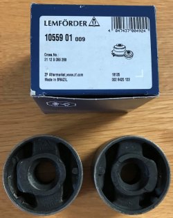

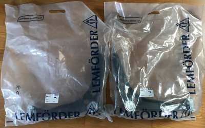

Querlenker inkl. Traggelenke: Lemförder 25924 01 & 25925 01 (BMW 31 12 2 339 997 & 31 12 2 339 996 )
Halter Querlenker: febi bilstein 21461 & 21562 (BMW 31 12 1 139 789 & 31 12 1 139 790)

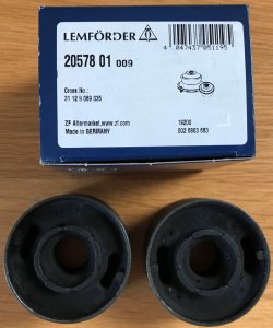

Gummilager Querlenker (original): Lemförder 10559 01 (BMW 31 12 9 059 288)
Gummilager Querlenker [E36 M3]: Lemförder 10578 01 (BMW 31 12 9 064 875)
diese werden auch verbaut, nahezu Vollgummi im gegensatz zu den originalen oben...

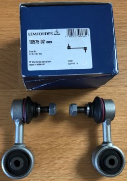

Pendelstützen (Koppelstangen): Lemförder 10575 02 (BMW 31 35 1 091 764)
Radnaben: FAG 713 6670 60 (BMW 31 22 6 757 024 + Staubschutzmanschette 31 20 6 777 788 + Bundmutter 31 21 1 128 336 + Verschlusskappe 31 20 6 777 789)
Kugelgelenk (Spurstangenkopf): Lemförder 10589 & 10590 (BMW 32 11 1 139 313 & 32 11 1 139 314)
Stützlager (Domlager) [E36 M3 3.0]: BMW 31 33 2 228 345
- Bild folgt -
2. Teil
Einen guten HA-Träger (BMW 33 31 1 090 957) inkl. Längslenker (BMW 33 32 1 094 761 & 33 32 1 094 762) habe ich in den Kleinanzeigen gefunden. Beides wird gestrahlt und neu lackiert.

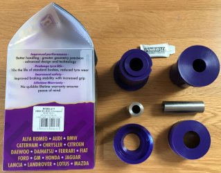

Hinterachse

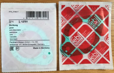

Gummilager (Tonnenlager): Powerflex PFR5-311 (BMW 33 31 1 090 946)
Gummilager: Lemförder 10644 01 (BMW 33 32 9 061 945)

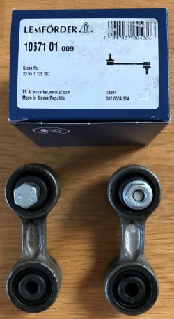

Pendelstütze (Koppelstange): Lemförder 10671 01 (BMW alt 33 55 1 135 307 // BMW neu 33 55 1 131 131)
Stützlager (Domlager) [E46 M3]: Lemförder 25853 01 (BMW 33 52 1 092 362)
Dichtscheibe: febi bilstein 12701 (BMW 33 52 6 772 864)
Schrägkugellager (Radlager): SKF VKBA 3499 (BMW 33 41 6 762 317 + Sicherungsring 33 41 1 138 648 + Bundmutter 33 41 1 125 664)
