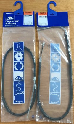

Unterwegs sind noch 2 Bremsscheiben Vorderachse, Beläge habe ich schon hier. Satz Handbremskseile ATE hab ich auch noch, hier war einer gerissen. "Inneleben" der Handbremse hatte der Vorbesitzer noch machen lassen.

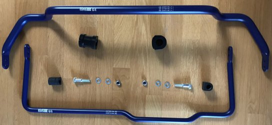

Interessant wäre wenn die Stabis erst später rein kämen, so als Vergleich, ich bin ja der Meinung die braucht es nicht, bzw machen es ggf sogar schlechter (das müssen die Reifen dann auch schaffen)
Hmm, das schon schwieriger, da die ja auch eingetragen werden müssen, oder? Wollt eigentlich nicht 2x zum TÜV, aber man kann sie dann nochmal rausbauen für ne Prbefahrt und danach wieder rein, etwas aufwand, aber das ginge noch am ehesten.
Meins hatte ich ja 2018 bestellt, hat aber auch eine Zeit lang gedauert. Auf der Homepage von KW steht aktuell 24 Werktage sind halt auch 4 Wochen...
Ohne es jetzt nochmal zu überprüfen, aber ich bin ziemlich sicher, dass es bei mir eine zweistellige Wochenzahl war. Zwischen 10 und 15 würde ich schätzen. Immerhin gabs als Trost in der Wartezeit dann n KW Stuhl, als ich dann irgendwann doch mal meinen Unmut über die Lieferzeit bzw. in erster Linie der defakto nicht vorhandenen Kommunikation seitens KW kundgetan hatte.
Für mich brauchst Du es nicht machen, hätte mich nur interveniert, ist aber überhaupt nicht wichtig.
Das würde mich auch sehr interessieren! Ob es besser oder schlechter wird.
Zumal die Stabis recht einfach getauscht werden können und keine anderen Bauteile dafür raus müssen. :whistle:

Dann den Tank wieder rein samt neuer Leitungen, die vorbereiteten Achsen mit dem KW V3 + H&H Stabi-Kit rein um dann leider feststellen zu müssen, dass der Längslenker fahrerseitig krumm ist (hatte den Träger und beide Längslenker bei Kleinanzeigen als in Ordnung‘ gebraucht gekauft und Strahlen und Pulvern lassen).

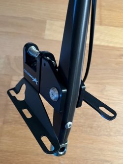

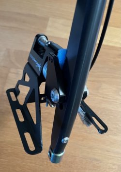

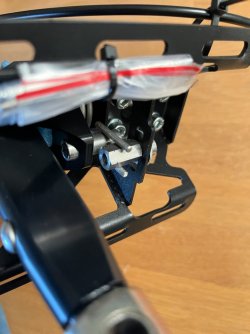

Sooo, Aktion Shifter hat heute begonnen.
Erstmal den Z auf die Bühne.
Dann die Schaltstange raus mit den zwei Clipsen (auf die gelben Scheiben aufpassen).
Dann oben den Schaltknauf ab, Schaltsack wech und Dämmkissen wech.
Dann kommt der fummelige Teil mit dem Clips am Getriebe. Dazu haben wir das Getriebe abgelassen, das brachte die nötigen cm um da überhaupt hantieren zu können.
Dieser bei diesem Clips muss mit einem kl. Schraubendreher die Nase aus einer Vertiefung gedrückt werden, dann kann man den Clip um 90Grad Richtung Hinterachse drehen und letztendlich zur Fahrerseite hin aus dem Lagerauge in der Stange ziehen.
Als das geschafft war konnte man diese silberne Trägerstange inkl. Schaltknaufstange (rundes Gelenk) nach unten hin herausziehen.

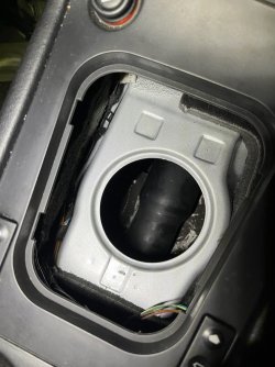

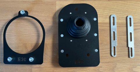

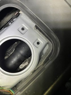

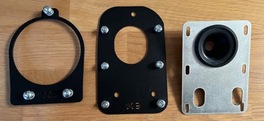

Dann wieder von oben den Teppich heraustrennen (vorgestanzt) um dann festzustellen, dass da gar keine Löcher vorgebohrt, aber markiert sind.
Schnell vorn 2x 8,5mm gebohrt und hinten 1x 10mm.

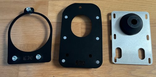

Blech passt nun theoretisch, jedoch hat der Z hier eine zusätzliche Sicke, für die das Gegenblech zu breit ist.
Die Ecke also schnell vom direct fit Kit abflexen.

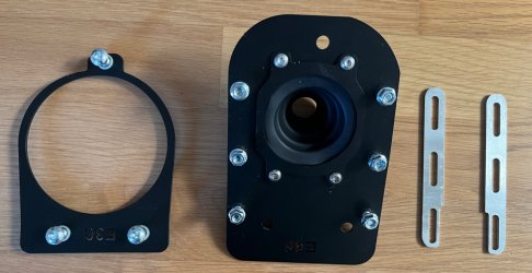

Das gezeigte Blech kommt jedoch nicht in den Innenraum, sondern dient als Gegenblech im Getriebetunnel. Also kurz ne 2. Person gebeten es von unten gegenzuhalten, damit oben das Trägerblech verschraubt werden kann.

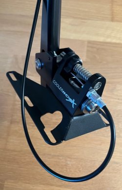

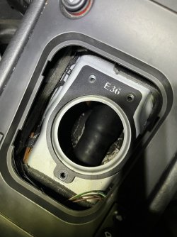

Soweit so gut, jetzt kommt der entscheidende Moment: wie viel muss von der Konsole weg?
Also mit ner normalen Flachfeile etwas abgenommen und das reicht auch schon für den Coolerworx REGULAR Shifter.
Dann kam nochmal ein etwas fummeliger Abschnitt unter dem Auto. Die Schaltstange musste wieder eingebaut werden. Neue gelbe Ringe drauf und den Clips wieder reindrücken (ich hatte nur die Scheiben neu gekauft, aber würde die Chlipse auch lieber gleich neu machen).
Dann noch bissl finetuning damit sich alle Gänge schalten lassen und die 6 Muttern anballern.
Dann den Motor anreißen, schön warm fahren und sich ausnahmsweise mal über rote Ampeln freuen um dann jedes mal aufs Neue die Gänge durchzureißen.
PS: bin direkt danach in meinen E36 eingestiegen und dachte: Junge, was denn hier los? Schaltung kaputt…
-> logischer nächster Schritt: www.coolerworx.com und gleich nen Shifter für die Limo bestellt

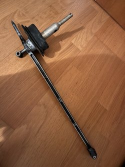

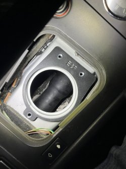

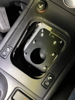

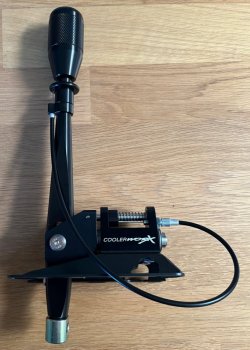

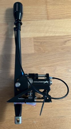

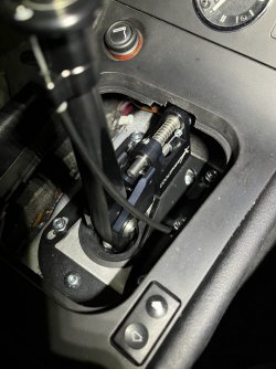

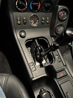

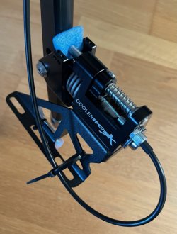

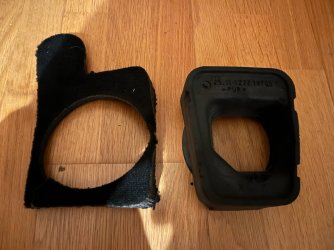

Ich werde heute noch den Schaltsack montieren, da muss auch bissl was rausgefeilt werden. Dann isses fast unsichtbar.
