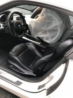

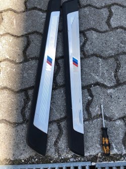

M Einstiegsleisten ersetzt ✅
Neues M Lenkrad ✅
Dein Z4M Coupe ist wunderschön (geworden) :inlove:
und das Lenkrad sieht echt viel besser als gebraucht aus.. ;-)

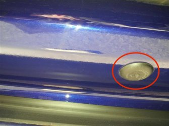

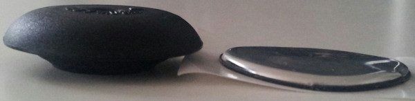

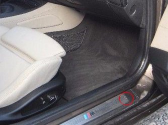

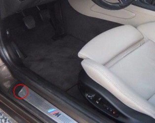

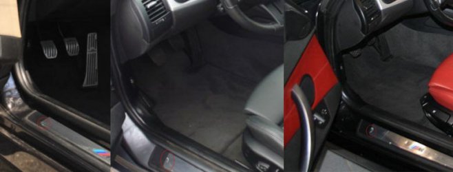

Kleine Bemerkung dazu: Du hast neue M-Einstiegsleisten gekauft/montiert. Waren die alten wie fast alle M-Einstiegsleisten auf Z4M vom Kunststoffknopf unter den Türen "gefressen"?
Sschau mal auf Mobile.de, fast alle sind auf Z4M mit derselben Macke. :-(
Dummerweise, diese kleinen Knöpfe tragen ihre BMW Teilnummer drauf, was in der Stelle genau die Einstiegsleisten vorn wie eine halbe Kreis verkratzt.

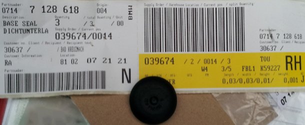

Ich hatte die BMW Kundenbetreuung in München angefragt und endlich eine Maßnahme erhalten, bevor ich leider auf eigenen Kosten neue Einstiegsleisten kaufen musste.
BMW Maßnahme: Referenz 07 14 7 128 618
Die Einstiegsleisten zu ersetzen ohne vorher diese sch.. Knöpfe zu entfernen wird nur Ärger bringen.
Hiermit das Beweismaterial:
BMW_Z4M_Coupé_Seuil_de_porte_gauche_Erreur_construction.jpg BMW_Z4M_Coupé_Seuil_de_porte_droit_Erreur_construction.jpg
Links das Original, rechts die Maßnahme... :mad:
Beste Grüße
Die leisten haben bei mir so ausgeschaut, also nicht so schlimm an der Stelle. Aber trotzdem danke für den Tipp. Solche details liebe ich 🙂

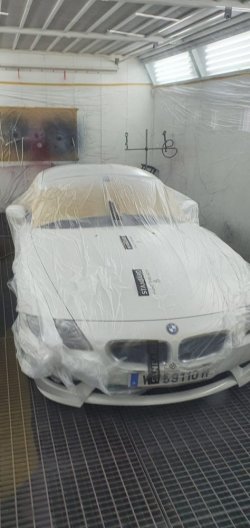

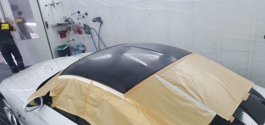

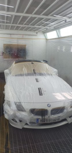

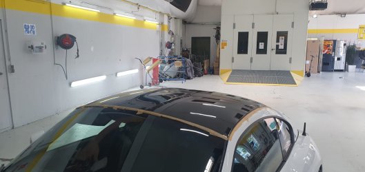

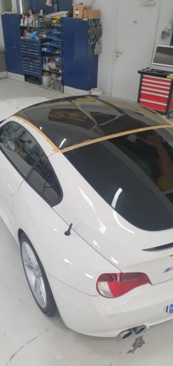

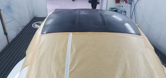

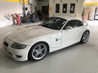

So... 7 Stunden später habe ich das Auto wieder zurück. Ich wusste ja schon wie es mit dem weissen Dach ausschauen wird wegen dem Si, den ich monatelang in der Garage hatte, aber ich bin trotzdem (positiv) überrascht 🙂
Von der Ferne schaut das wie ein normales Dach aus. Wenn man unter dem Licht schaut dann sieht man die Struktur die man normalerweise vom carbon kennt, aber nur in weiss, wie weißer carbon. Also wer genau schaut wird wissen, dass es carbon ist, sonst schauts aus wie ein normales Dach. Also Unterstatement pur - perfekt👌🏽👌🏽
Interessant. Muss mal meinen Diffussor beleuchten ob man da auch eine Struktur sieht, das wäre mir bis jetzt nicht aufgefallen. Aber ein Teil unten an der Heckschürze bekommt auch nicht viel Licht ab.
gefällt mir sehr gut - gerade das Dach in weiß macht es nun richtig stimmig.
Mit Carbon-Teilen kann ich grundsätzlich nichts anfangen.
Carbon find ich nur absolut genial in der Lackierung in Carbonschwarz - das sieht mal richtig gut aus. Ich liebe es 😎
passt nicht mehr. würde den rest des autos schwarz lackieren. carbonschwarz.

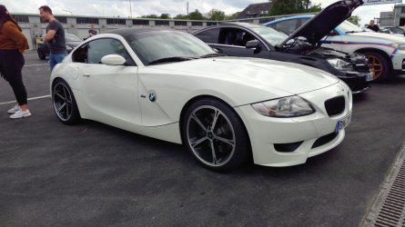

@Rsyed - Gestern habe ich am NBR einen Halbbruder von deiner Emma gesehen.
Leider war der Fahrer nicht in der Nähe.
Oh gott... Das ist nicht der Halbbrüder sondern der Zwillingsbruder 😂😂
Das Auto hatte nämlich genau diese ac schnitzer Felgen für Sommer. Aber zumindest hat der Zwillingsbruder eine normale Bereifung. Bei mir waren es 245/45 Reifen vorne und dementsprechend hat die Radinnenverkleidung ausgeschaut 🙈🙈

Wenn ich das richtig gesehen habe, hat er dunkelbraune Sitze.
Mit Gewissheit kann ich das aber wegen einer ausgeprägten Farbschwäche nicht nicht sagen.
Bis auf ein paar unvermeidliche Fliegen auf der Front sah er aus wie geleckt, Innen wie Außen, wirklich topp. :t
Hat der hinten die normale Abgasanlage gehabt oder die vom ac schnitzer? Wenn mit ac schnitzer dann kenne ich das Auto vielleicht von einer FB Gruppe.
Nachtrag: doch nicht das gleiche Auto...😊
Sorry, das kann ich jetzt wirklich nicht sagen.
Die ESDs waren definitiv nicht original, entweder Schnitzer oder SuperSprint.

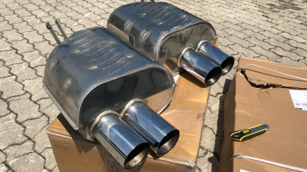

Die Eisenmann Dinger sind als Ersatz für meine (laute) Supersprints gedacht. Optisch finde ich aber die 83mm schon groß, fast schon zu groß... schauen wir :) :-)
Du hast doch tüvige Supersprints oder?
