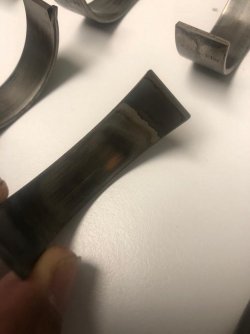

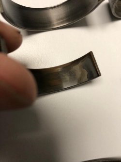

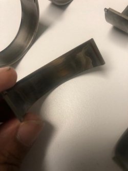

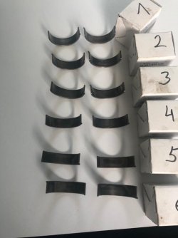

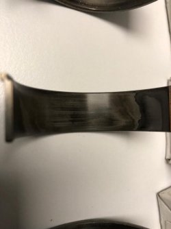

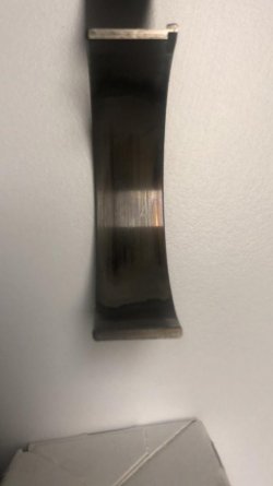

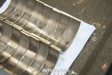

Zu den Lagerschalen... So haben die nach 112TKM ausgeschaut. Ursprünglich wollte ich die Kosten der Wartung auf das nächste Jahr verschieben aber jetzt nachhinein war das eine gute Entscheidung. Was meinen die Experten?
F04AEA19-C1C3-4A47-B312-BEBF04EBD157.jpeg99D87440-5C1C-486F-B8F4-56671A083C55.jpeg67716219-807B-480B-B466-C56ED22F0142.jpeg8D947513-E0E5-4A23-9DAD-7BA0C05073E1.jpeg51AA3699-0C0D-44D2-9F7D-93445C4A264F.jpegE126EA51-59CA-4510-B4A3-596CE561B04D.jpegA0F7D5BD-8120-4854-A810-45EF36816410.jpeg
Er lief ja noch, insofern kann man argumentieren das alles gut war ;-)
Wenn es runter ist bis auf das Kupfer, war es meiner Meinung nach nicht zu früh.
Lagerschalen tauscht man zum Wohlfühlen. Sollte bei allen S54 nach 2003 ohnehin nicht mehr so das Problem sein.
Bei meinem S65 im M3 hab ich sie jetzt vorsorglich tauschen lassen, der hat 81tsd Meilen weg.
Bei unserem Z4 werde ich es erstmal nicht machen.
Schon lustig.
Auf der einen Seite wird hier im Forum jedes M4 Schräuble mit dem Drehmomentschlüssel angezogen und die Schrauben vom Handschuhfachdeckel nicht 2x verwendet.
Auf der anderen Seite wird jetzt hier vertreten dass der Lagerschalentausch beim Z4M nicht wirklich nötig sei, obwohl hier immer wieder Bilder von LS mit 70-90tkm gepostet werden die so verheerend aussehen wie ich es noch bei keinem 50-jährigen Oldtimer gesehen habe.
Natürlich sehen die nicht bei jedem Motor so aus, aber etliche der hier gezeigten waren ja wirklich ziemlich kurz vor der Kurbelwellenbeschädigung. Die von e86z4m gezeigten würde ich schon als positive Ausnahme sehen.
Alles Gefühlssache :) :-)

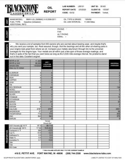

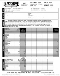

Der Lagertausch beim S65 im E90 M3 war wirklich nur vorsorglich für ein gutes Gefühl. Hatte vorher auch eine Ölanalyse gemacht, die gute Ergebnisse gezeigt hat. Das Angebot für den Tausch war jedoch wirklich unschlagbar, deswegen habe ich es machen lassen (offensichtlich ohne akute Notwendigkeit).
Bei unserem Z4M habe ich jedoch gerade ein gutes Gefühl, dass es noch eine Weile hält (Ölanalyse war auch ok). Bis 2003 gab es einen Rückruf für den S54, danach wurde es besser. Ein Bekannter mit einem E46M3 hat sie jetzt tauschen lassen, Schalen sahen ok aus, er fühlt sich jetzt aber besser. Kann jeder für sich selbst entscheiden was er macht. Man kann halt nicht reinschauen und muss für sich selbst das Risiko abwägen. Vielleicht tausche ich die Lager selbst, oder der Motor wird getauscht falls er kaputt geht. S54 gibt es hier günstig.
Jetzt habe ich für den Z4 erst mal ein KW V3 bestellt, warte schon sehnsüchtig darauf (wird tatsächlich aus D hierher geschickt und ich will endlich wieder was zum Schrauben haben). Meine Holde hat mich nur gefragt, was das jetzt soll. Ist ja ihr Auto, und sie hat das Gefühl es fährt gut genug ;)
Wo genau lässt du die Ölanalyse machen? Bietet das ein Shop bei dir drüben an? Interessiert mich auch. Hab sogar im Netz was von einem Öl-Lehrgang gelesen, den man buchen kann. Das hörte sich echt gut, mit fundierten Hintergrundwissen zu Ölen, seinen Bestandteilen usw. Das ist vlt. gar nicht so verkehrt...
Blackstone Laboratories. Kostet $30. Über die Ergebnisse wird natürlich auch viel diskutiert. Wenn ich mir die Analyse für den E90 anschaue und dann die Lager ... beim Z4 warte ich jedenfalls ab, werde jedoch wieder eine Analyse vor dem nächsten Ölwechsel machen lassen.

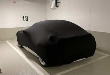

Hole mal meinen Thread wieder aus der Versenkung raus :) :-)
Das Auto steht seit ca. 2 Monaten in der Wintergarage. Gestern war ich das Auto besuchen und habe es brav 50cm nach hinten geschoben :) :-) Nächstes Mal geht leicht bergauf nach vorne :-)

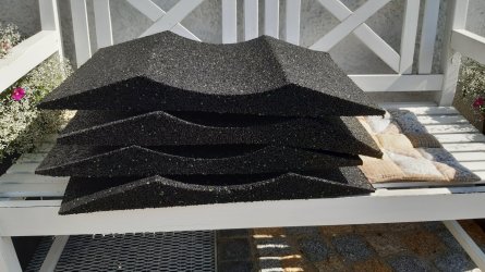

Die Frage in die Runde - ist die Aktion notwendig (hin und herschieben)? Und wenn ja, reichen 4 Wochen oder muss ich es öfters machen? und die wichtigste Frage: darf man die Handbremse anziehen. Der Abstellplatz hat ein Gefälle und mein Albtraum ist, dass der Gang nicht richtig eingerastet ist und das Auto nach hinten rollt :-)
Ansonsten freue ich mich jetzt schon auf das Frühjahr obwohl ich eigentlich kaum mit dem Z4 fahre - aber das was man fährt macht viel spass und das zählt ja :-)
Grundsätzlich hatte ich wenig zeit im Sommer. Habe sehr viel gekauft und gestern habe ich es vom Büro ins Keller gebracht da ich nicht die Zeit hatte die Sachen zu erledigen - nicht einmal die Wischer habe ich gewechselt. Für größere Themen wie Bluetooth Audio über Dension Gateway (bluemusic adapter geht leider nicht bei mir) oder die Matten in den Sitzen einsetzen habe ich auf nächstes Jahr verschoben obwohl die Teile schon hier liegen... Ich glaube man schraubt mehr an das Auto als das man das Auto fährt 😅 😅 😅 😅
Hier im Forum werden Matten empfohlen, die bekommt man in Deutschland bei OBI. Sind mE Bitumen haltig. Fest, aber nicht Betonhart. Darauf habe ich meine beiden Zetti 5 Monate lang stehen bei einem Reifendruck von 3,0. Bisher hatte ich keine Probleme. Ich habe leider den Link zum Produkt nicht mehr, musst du mal im Forum Recherchezeit investieren.
Die Handbremse würde ich nicht 5 Monate ziehen, sondern einen Kunststoffkeil unterlegen. Also nix mit harter Kante am Reifen, aber den Höhenunterschied nach hinten ausgleichen.
Ich stelle meine Autos über den Winter ab, tanke vorher voll, erhöhe den Reifenluftruck auf 3...3,5 bar und gut ist.
Habe noch nie Druckstellen im Reifen gehabt.
Wenn ich mal übers Jahr die Autos länger stehen habe lassen (bei üblichem Luftdruck), dann ergeben sich leichte Gummiverformungen, die man die ersten Meter beim Fahren merkt. Sobald der Reifen aber etwas warm geworden ist, sind die wieder draußen.
Würde dagegen sehr aufpassen mit Kunststoffunterlagen, da evtl. (je nach Kunststoff) die Weichmacher im Gummi wandern können und der Gummi an der Berührfläche altern kann.
Außerdem soll man Sportreifen bei ganz niedrigen Temperaturen nicht bewegen, da der Gummi intern Risse bekommen könnte. Betrifft vermutlich aber nur Semis.
habe jetzt die rausgesucht:
sind angeblich auch für 19" (falls ich mich doch für die CSL Felgen entscheide :-)) wobei ich glaube das die info 17-22-Zoll nur marketing ist weil wichtiger als Felgendurchmesser wäre der Gesamtdurchmesser mit reifen.
