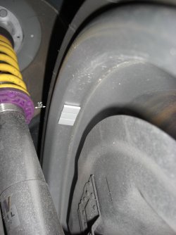

Damit kann sich jeder den Bauraum für original Räder mit ET 47 ausrechnen.
15mm + 0,5"/2 - 17mm = 15mm + 6mm - 17 mm = 4mm
Am Reifen wohlgemerkt. Das wird vom TÜV so wahrscheinlich nicht toleriert werden.
Deckt sich mit meiner Erfahrung. Bei 8,5j ET38 mit 235er ist es vorne schon sehr knapp. Der Prüfer fand es aber noch ausreichend.
Habe meine mit den 313ner eintragen lassen, 19" V ET37 H ET39, mit orginal Winterrädern ist der Abstand Feder-Felge sehr sehr klein, 2-3-4mm vielleicht. Da brauchst du definitiv 10mm Spurplatten pro Seite, steht auch so in den KW Dokumenten dass man es brauchen könnte.

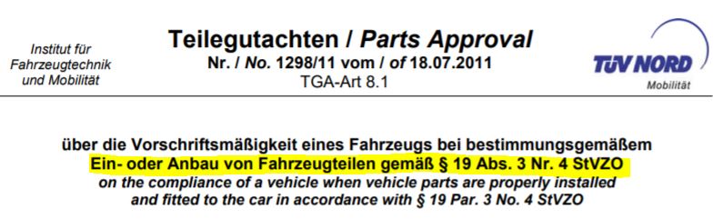

Auf der KW-Startseite heißt es zwar:
Und auch Seite 2 des Gutachtens liest sich gut:
Der entscheidende Passus steht jedoch auf Seite 6 des Gutachtens
Und BBS gab es nun mal nicht serienmäßig. Darum müssen die BBS, so keine ABE vorliegt, ja auch geprüft und abgenommen werden.
Sobald im Felgengutachten A01 auftaucht,
oder A05 auftaucht
muss das KW3 von Tüv (West) oder Dekra (Ost) abgenommen werden. Nur die haben Prüfer, die nach §21 abnehmen können.
Das gilt auch für alle Fälle, in denen Platten montiert sich.
Abnahme nach §19,3 ist eine Fehlbegutachtung.
Ist falsch.
oder A05 auftaucht
