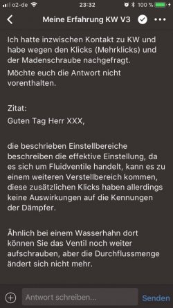

Wollte auch mal kurz bestätigen das die Anzahl der Klicks nicht mit der Anleitung übereinstimmt.
Habe heute etwas rumgetestet.
HA Druckstufe kann ich bis maximal 16 Klicks aufdrehen und bei der Zugstufe oben am Dämpfer sogar 20, je an beiden Seiten.
Beim Zudrehen der Druckstufe steht das Rädchen auf der Fahrerseite auf "3" und auf der Beifahrerseite auf "0"&:
Werde morgen mal bei den Jungs von BBM aufschlagen und nachfragen :/
Bin maximal verwirrt [emoji1]
Bin maximal verwirrt :D

Cobra, wieso sollte er eine gute Adresse brauchen wenn vllt was am Fahrwerk falsch ist? 20 Klicks zur Einstellung sind nicht normal, unterschiedliche Zahlen bei gleichen Klicks auch nicht.
Also muss er nachfragen und eventuell reklamieren, da hilft eine andere gute Adresse auch nicht.
