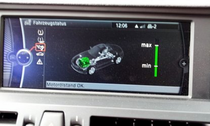

Der neue Motor hat seine ersten 2.000Km abgespult und auch das Alpenglühen gut hinter sich gebracht. Zudem schickt er mir schöne Grüße ...
:D
Tim
Gruener Motor? Die haben dir einen Eco-Diesel eingepflanzt, geh mal nachfragen :)

Heute nun bei 4.000Km Ölwechsel und weiterhin alles klar. Bis zum Wechsel hat sich die digitale Anzeige nicht vom Max.-Wert des Ölstandes herab bewegt.
