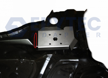

Ich hab die nicht mehr da, die sind schon verbaut. Beim Facelift soll ja angeblich das Problem behoben sein. Ich schaue mir das nochmal an wenn ich wieder unterm Auto bin.Die Epytec Bleche habe ich mir eben angeschaut und die decken leider genau an den hinteren Aufnahmepunkten den rissgefÀhrdeten Bereich nicht ab
Ich habs markiert, genau dort am Ăbergang kommt es immer zu Rissen, die meiner auch genau dort hatte. ZusĂ€tzlich sollten noch mehr Löcher fĂŒr DurchschweiĂungen gebohrt werden.

Behoben wĂŒrde dir kein e46 Kenner unterschreiben. Verbessert, ja. GĂ€nzlich behoben, nein.Ich hab die nicht mehr da, die sind schon verbaut. Beim Facelift soll ja angeblich das Problem behoben sein. Ich schaue mir das nochmal an wenn ich wieder unterm Auto bin.

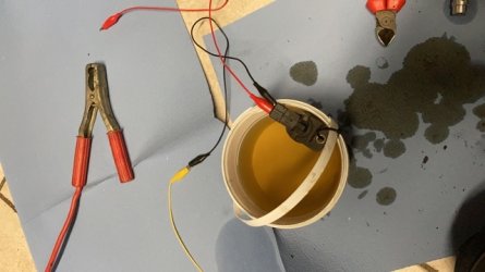

Ich ĂŒberlege auch die Magnetventile zu reinigen, mein Motor lĂ€uft zwar tadellos aber als PrĂ€vention wĂ€re es gedacht. Nun habe ich mehrfach gehört dass die Reinigung im Grunde nichts bringt und am besten getauscht werden soll.Mal wieder ein kurzes Update zum CoupĂ©:
- Spurstangen komplett neu, Achsvermessung gemacht.
- Magnetventile gereinigt und Dichtungen ersetzt

Es gab eine leichte Unruhe im Leerlauf bei kaltem Motor. Das ist nun beseitigt. Ich wĂŒrde das immer wieder so machen. Wenn es dann nach kurzer Zeit wieder Probleme geben sollte, dann kann man immer noch tauschen.Ich ĂŒberlege auch die Magnetventile zu reinigen, mein Motor lĂ€uft zwar tadellos aber als PrĂ€vention wĂ€re es gedacht. Nun habe ich mehrfach gehört dass die Reinigung im Grunde nichts bringt und am besten getauscht werden soll.
Nun hast du es ja grade gemacht: wie ist dein Eindruck, bzw. hattest du einen Anlass zur Reinigung?
