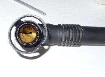

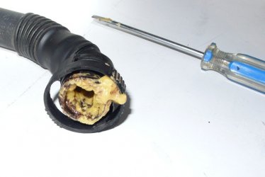

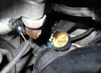

oh je .... heute hat es auch mal richtig geräuchert :a
da hilft nur ausbauen und reinigen
eine große kaffeetasse gelber schleim und co :#
hoffe jetzt ist wieder gut :M

Hat jemand mal ne anleitung wie ich den evtl. versiften Schlauch rausbekomme??
AW: Motor platt???
Oben bei lauwarmen Motor die Verriegelung seitlich eindrücken.
(bei kaltem Motor Bruchgefahr des Plastiks, bei heißem Motor Verbrennungsgefahr)
Den SChlauch mit der Hand nach unten hinterherfühlen und auch dort abmachen. (ich hab ihn bei mir unten nicht herausbekommen - Finger zu dick?)

Ich habe gestern mein Entlüftungsrohr vom Ventildeckel abgebaut und ebenfalls reichlich von dieser gelblichen Emulsion entdeckt - und ich bin ebenfalls kein Kurzstreckenfahrer (Arbeitsweg 27km einfach).
Da ich am Wochenende ca. 1200km fahren werde, schaue ich mir die Situation danach noch einmal an.
Bin zur Zeit am überlegen, die Kaltland-Teile nachzurüsten, da ich davon ausgehe, dass sich die versauten Teile nicht von selbst reinigen werden - auch nicht nach ausgedehnten Langstreckenfahrten. Zusätzlich werde ich mir für nächsten Winter Nierenabdeckungen bauen und dann bedarfsweise 1 oder 2 Nieren abdecken.
Eine Alternative zu den Kaltland-Teilen wäre es, die alten Teile auszubauen, ordentlich zu reinigen und dann das Entlüftungsrohr und das Druckregelventil mit Isoliermaterial aus dem Heizungsbau zu isolieren - aber ich fürchte, dass eine Reinigung des versifften Ölabscheiders (Druckregelventil) nicht oder nur unzureichend möglich ist.
Insgesamt würde ich von den Kaltland-Teilen keine Wunder erwarten, da z.B auch das Problem des Zufrierens bei Laternen- oder Carportparkern (so wie ich) nicht behoben wird.
Das sind im Prinzip die gleichen Teile wie vorher mit etwas Iso-Material ummantelt - und das ganze kostet um die 100 Euronen (nur Ersatzteile) :-(.
