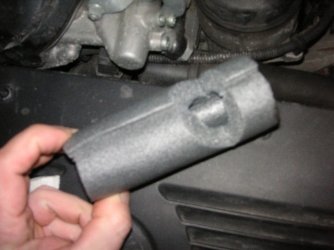

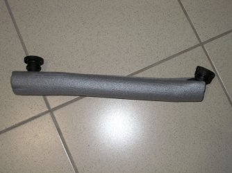

So sieht das bei mir gerade aus. Durch die Nierenabdeckung kommt da zwar eh keine Kaltluft hin, aber ich fahre im Sommer ebenfalls Kurzstrecken und da soll das Kondenswasser ja auch aus dem Motor schnellstmöglich raus.
... das ist die 5-min-5-Euro-Lösung. Diese Rohrisolierung genommen, nur 10 cm reichen. Ein V-EInschnitt rein, damit sich das um 90° um das Rohr legen lässt.
Bei abgenommenem Schlauch ließ sich da prima Kreppband drumrumwickeln.
Dann wieder einclipsen und das andere Ende um den Schlauch stopfen und hinterm Ölfilter verklemmen.
Fertig in 5 Minuten. :t
... boah, is der Motor dreckisch ... :X

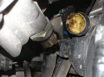

Gestern hab ich versucht meinen Entlüftungsschlauch unten zu demontieren. Aber meine Hände sind zu fett :X

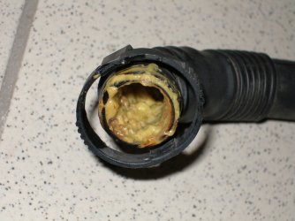

@Jokin: Es geht doch. Ich habe heute den oberen Entlüftungsschlauch komplett ausgebaut. Luftfiltergehäuse ausbauen würde meines Erachtens Nichts bringen. Ich habe lediglich die beiden Kabelsatzstecker am Ölfiltergehäuse abgebaut weil sie stören. Zum Entriegeln des Schlauches unten am Druckregelventil habe ich die unten liegende Verriegelung mit dem Zeigefinger und die Obere mit Hilfe eines großen Schraubendrehers entriegelt. Nachfolgende Bilder zeigen das volle Ausmass der Bescherung: Siff in allen Teilen der Kurbelgehäuseentlüftung.
Ich habe das Entlüftungsrohr gereinigt und mit einer Schaumstoffisolierung für Heizungsrohre aus dem Baumarkt versehen und den Ventildeckel und das Druckregelventil gereinigt soweit das von außen möglich war.
Außerdem habe ich noch eine Abdeckung aus durchsichtigem Plexiglas für die linke Niere eingebaut - eine Abdeckung für die rechte Niere werde ich dann erst im nächsten Winter einbauen.

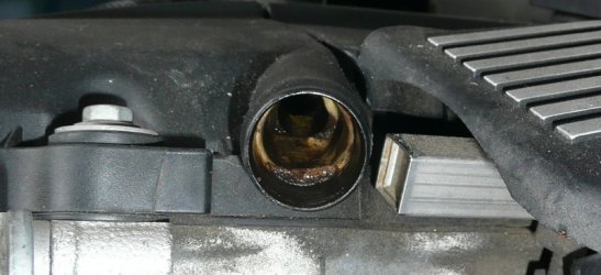

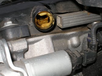

Evtl. kann ich auch noch was sinnvolles beitragen, Es macht dem Anschein nach einen Imensen Unterschied ob Laternen- oder Garagenparker!
Zur Arbeit hab ich gerade mal 6km 1fach bin ca 2x die woche dann "langstrecke" unterwegs, sind auch gerade mal 40km 1fach.
Habe aber das Glück meinen Zetti immer in die Garage stellen zu können.
Heute hat mich dann die neugier gepackt... also kurz zur nächsten Tanke gefahren (motor war dann gut lauwarm, Wasser war gerade an der Mitte angekommen) und den Öleinfülldeckel abgeschraubt.
Sa gut aus trocken, etwas dunkelbraun am rand gaaaanz leicht das gelbe zeugs aber wirklich nicht der Rede wert.
Dann den Messstab abgezogen und auch dort ein klein fizelchen gelbes Zeug.
Um dann noch sicher zu gehn den besagten Schlauch abgezogen und dort auch nichts weiter gefunden.
Zur Vollständigkeit noch zu erwähnen mein nächster Ölwechsel steht in kürze an, d.h. aktuelles Öl ist seit knapp 20tkm drinne (mal abgesehen vom nachgekippten ;) )
Weis nicht ob man das so pauschalieren kann aber ne Garage hilft da deutlich weiter!

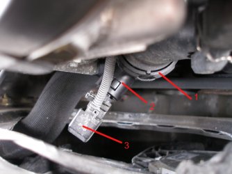

Ja klar der Schlauch ist original - habe ihn selbst beim :) geholt - hätte ihn auch selbst eingebaut (stellt für mich kein Problem dar) aber ohne Hebebühne wäre das nicht ganz einfach geworden.

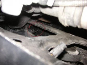

Auf nachfolgend eingestelltem Foto kann man den Sensor ganz gut erkennen (wurde vor dem Motorraum stehend von oben fotografiert) :w:
1) Kühlmittelschlauch (Kühler unten zum Thermostatgehäuse)
2) Aufnahmestutzen für Sensor
3) Kabelsatzstecker für Kühlmittelsensor
Ich habe mich nun etwas ausführlicher mit WDS befasst:
Es ist richtig, dass dieser Kühlmittelsensor Nichts mit der Temperaturanzeige zu tun hat.
Originaltext WDS:
"Dieser Temperaturfühler ist im Austrittsschlauch des Kühlers eingeschraubt und erfaßt die Kühlmitteltemperatur nach Austritt aus dem Kühler.
Die Kühlmitteltemperatur Kühleraustritt dient zur Ansteuerung des Elektrolüfters".
Der dazugehörige Schaltplan gilt für Fahrzeuge bis 03/2004 - meiner ist 04/2003.
Ob der Text (oben) auch für Fahrzeuge nach 03/2004 gelten soll ist nicht ersichtlich, aber nach Jokins Darstellung sitzt der Sensor zur Lüftersteuerung ab da wohl unten im Kühler.
Jetzt muss ich nur noch feststellen, ob eventuell der Sensor im Zylinderkopf defekt ist und falsche Werte meldet, oder ob die Anzeige des Geheimmenüs nicht stimmt.
Gruß editor

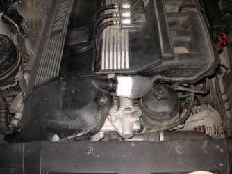

So sieht das bei mir aus:
Auch mein Schlauch ist nachträglich ersetzt worden, meine Front war ja mal halb wech :X
Aber der Z4 wurde bei einer BMW-Niederlassung repariert, daher denke auc ich, dass mein Schlauch original ist.
Komishc, komisch ... also haben wir beide recht :t
