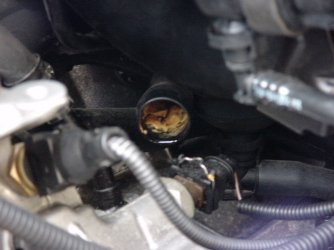

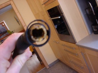

Ich hab's grad mal probiert ... keine Ahnung, wie Ihr den am unteren Ende abbekommt ... ich komme da nur mit den Fingerspitzen ran
Aber oben drin sieht alles absolut lecker ölig aus - kein Schleim, nix ... jippieh!
@editor: Doch, doch - die Teile reinigen sich von selbst.
"Kurzstrecke" ist nicht von der Entfernung abhängig, sondern "Kurzsstrecke" ist immer dann der Fall, wenn der Motor abgeschaltet wird bevor das während der Warmlaufphase eingebrachte Kondenswasser nicht mehr aus dem Öl rauskommt weil der MOtor zu früh wieder abgeschaltet wurde.
Und siehe oben ... "Kurzsstrecke" kann sogar 100 km sein
... oder eben keine 12 km trotz -8 °C in meinem Fall
