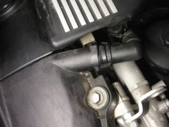

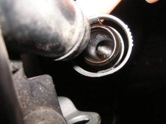

Mir ist durchaus bekannt wie ein Kühler funktioniert.
Trotzdem hat der Fahrtwind keinen Einfluß auf das Ventil,zumal es dirket hinter dem Ölfiltergehäuse sitzt und nicht direkt angeströmt wird.Schau dir das Ganze mal an deinem Auto an.
Die Dinger frieren über Nacht zu!Deswegen auch die Kaltlandausführung,wo Schläuche und Ventil mit einer dicken Schaumstoffschicht umzogen sind.
