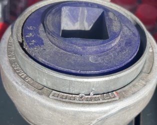

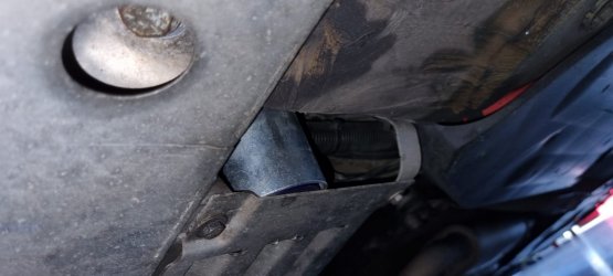

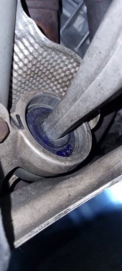

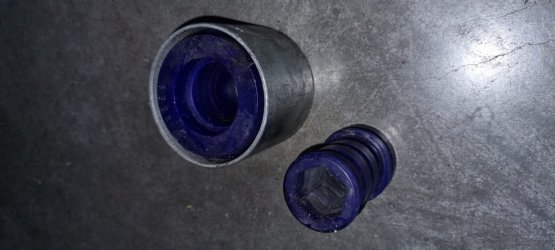

So, jetzt weiß ich ziemlich sicher, was passiert ist - allerdings leider überhaupt nicht warum.
Also, das komplette SuperPro Lager (beide PU-Teile im Alu-Ring) ist komplett aus dem Ring rausgerutscht und dann im Unterboden liegen geblieben. Ne logische Erklärung hat mein Mechaniker dafür nicht, da das Wiedereinpressen auch nur mit ner keine-Ahnung-wieviele-Tonnen-Presse möglich war, kann ich sowohl die falsche Größe, nen Montage- oder Materialfehler eigentlich ausschließen.
Er hat jetzt beide Alu-Ringe mit dem Körner auf beiden Seiten rundherum je 4x angeschlagen um ein erneutes Herausrutschen zu verhindern.
Die andere Seite war auch schon deutlich reingerutscht, das hat er natürlich auch behoben.
Ich werd das jetzt Anfangs engmaschig kontrollieren, denn nochmal muss ich das nicht haben.
Falls jemand Fotos sehen will, Bitteschön

Für mich gibt es 2 mögliche Ursachen:
1. Vibrationen durch die schlagenden Bremsscheiben. Ich mache seit 17 Jahren regelmäßig Vibrationstests an mechanischen Bauteilen, da habe ich solche Phänomene schon oft gesehen. Man kann es sich kaum vorstellen, aber gleichförmige Schwingungen können sowas schaffen.
2. Falls der Motor beim Tausch samt Achsträger ein und ausgebaut wurde. Da können bei der Ausrichtung schon mal größere Kräfte auf die Buchsen wirken. Das kann man bei so einer doch relativ aufwändigen Aktion schnell mal "eine Kleinigkeit" übersehen. Vor allen wenn man die Halter samt Buchsen an der Karosse belassen und nur die Querlenker aus-/eingefädelt hat. Das geht ja bei den PU-Lagern gut, im Gegensatz zur Serie.
Was auch immer es war, ich würds auch so machen wie du schreibst @sesam4000. Immer mal wieder kontrollieren ob noch alles am richtigen Platz sitzt. Das hält den Rücken elastisch und sorgt für ruhigen Schlaf 😉
An die Möglichkeit, dass die rubbelnden Bremsen das mit verursacht oder verschärft haben, hab ich auch schon gedacht @Anderl80
Der Zetti hatte vor gut 2k km (beim Ray) noch HU & AU bekommen, wenn‘s da schon gewesen wäre, hätten die Jungs bestimmt was gesagt
Dort hab ich auch noch selber dem Zetti unter‘s Kleid geguckt und da war, soweit ich das beurteilen konnte, alles Bestens
