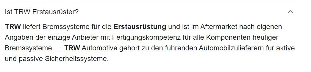

Meine freie Werkstatt in der ich zwischenzeitlich alles machen lasse (zum halben Preis wie der Freundliche :D)
hat mir komplett Scheiben und Beläge von TRW eingebaut, die stehen den Originalen bislang in nichts nach. :) :-)

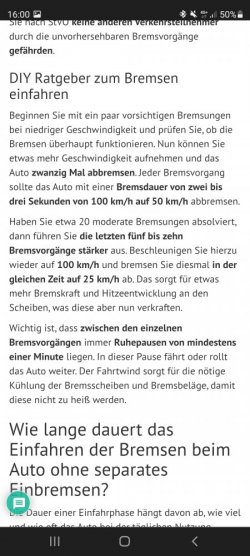

Glaub mir, wirklich sauber verbauen und schauen dass die Scheibe gut anliegt. Folgend auch ordentlich einbremsen und ATE macht keine Sorgen mehr 🙂 Außer die Bremse wird vergewaltigt.
Ich freu mich schon auf mein Bier. Danke nochmal dafür! Echt Klasse Aktion!
wie ist denn das ordentliche einbremsen gemeint?
ich bremse ja generell immer sachte und langziehend. vielleicht ist deshalb bei mir immer mehr bremsverschleiss.
