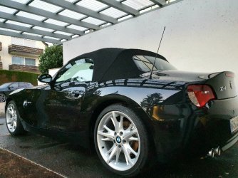

Hallo Zusammen,
Ich bin nun seit Oktober letzten Jahres stolzer Besitzer eines Z4 3.0 Si mit sage und schreibe originalen 14.000 Kilometern. Kommend von einem 997.2 Turbo Cabrio war ich erst skeptisch, dann jedoch positiv überrascht wie viel Freude mir der Wagen macht. Glaubt es oder nicht, der Fahrspaß ist gar größer als mit dem Porsche. Liegt hauptsächlich an Gewicht und der Handschaltung. Die unemotionale Automatik des Porsche war im übrigen der Grund diesen nach gut vier Jahren zu verkaufen.
Nun zum eigentlich Thema. Ich habe den Winter bereits genutzt um div. Modifikationen vorzunehmen, welche da wären:
- Originale M Pedale
- Kurzstabantenne direkt von BMW
- Lenkrad neu beledern und aufpolstern lassen - war ein Fehler, ich hätte gleich ein M Lenkrad ordern sollen
- VMR Felgen 703 in 19" + neue Reifen (es waren noch die ersten mit DOT 2007 montiert und diese haben noch fast volles Profil aber leider eben zu alt)
Was habt ihr alles noch so bei euren Fahrzeugen modifiziert, auf was ihr nicht mehr verzichten würdet bzw. eigentlich ein Must have ist?
Freue mich auf eure Antworten.

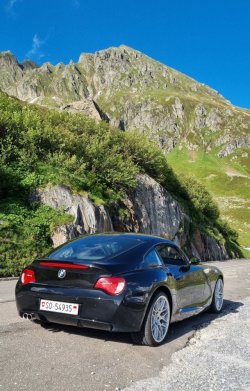

Auf den M Shortshift Schaltknauf könnte ich nicht mehr verzichten, für mich Must have.
Der Rest wie Aeroschweller, Heckdiffusor, kurze Antenne und VMR Felgen usw. sind ja nur Dinge für die Optik, ohne diese würde mir mein QP einfach weniger gefallen also nur Nice to have :D
