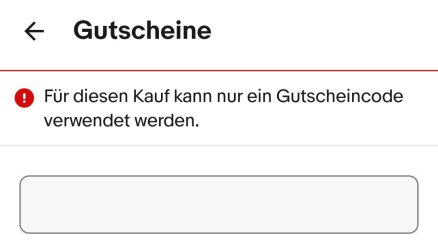

6er Satz wieder zum guten Kurs erhältlich. 88€ inkl Versand.
10% Rabatt mit dem Gutscheincode PARTSPARTY26 bis 3.6.2026, 23:59 Uhr.
