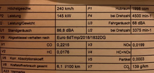

Jetzt bräuchten wir bitte mal ein paar weitere 20i-Fahrer, vorzugweise mit älteren Fahrzeugen, die in ihren Fahrzeugschein schauen und hier die o.a. Werte durchgeben.... Meine EG wurde am 18.10.2019 genehmigt.
Standgeräusch: 86.80 db
Fahrgeräusch: 68 db
Fahrgeräusch: 68 db

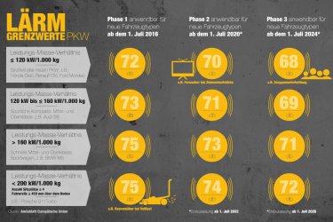

| Beschreibung der Fahrzeugklasse | Grenzwerte in dB(A) [Dezibel(A)] | |||
| Phase 1 anwendbar für neue Fahrzeugtypen ab dem 1. Juli 2016 | Phase 2 anwendbar für neue Fahrzeugtypen ab dem 1. Juli 2020 und für erstmalige Zulassung ab dem 1. Juli 2022 | Phase 3 anwendbar für neue Fahrzeugtypen ab dem 1. Juli 2024 und für erstmalige Zulassung ab dem 1. Juli 2026 | ||
| M | Fahrzeuge zur Personenbeförderung | |||
| M1 | Leistungs-Masse-Verhältnis ≤ 120 kW/1 000 kg | 72 (1) | 70 (1) | 68 (1) |
| M1 | 120 kW/1 000 kg < Leistungs-Masse-Verhältnis ≤ 160 kW/1 000 kg | 73 | 71 | 69 |
| M1 | 160 kW/1 000 kg < Leistungs-Masse-Verhältnis | 75 | 73 | 71 |
| M1 | Leistungs-Masse-Verhältnis > 200 kW/1 000 kg Anzahl Sitzplätze ≤ 4 R-Punkt Fahrersitz ≤ 450 mm über dem Boden | 75 | 74 | 72 |
| M2 | Masse ≤ 2 500 kg | 72 | 70 | 69 |
| M2 | 2 500 kg < Masse ≤ 3 500 kg | 74 | 72 | 71 |
| M2 | 3 500 kg < Masse ≤ 5 000 kg Motornennleistung ≤ 135 kW | 75 | 73 | 72 |
| M2 | 3 500 kg < Masse ≤ 5 000 kg Motornennleistung > 135 kW | 75 | 74 | 72 |
| M3 | Motornennleistung ≤ 150 kW | 76 | 74 | 73 (2) |
| M3 | 150 kW < Motornennleistung ≤ 250 kW | 78 | 77 | 76 (2) |
| M3 | Motornennleistung > 250 kW | 80 | 78 | 77 (2) |
| N | Fahrzeuge zur Güterbeförderung | |||
| N1 | Masse ≤ 2 500 kg | 72 | 71 | 69 |
| N1 | 2 500 kg < Masse ≤ 3 500 kg | 74 | 73 | 71 |
| N2 | Motornennleistung ≤ 135 kW | 77 | 75 (2) | 74 (2) |
| N2 | Motornennleistung > 135 kW | 78 | 76 (2) | 75 (2) |
| N3 | Motornennleistung ≤ 150 kW | 79 | 77 | 76 (2) |
| N3 | 150 kW < Motornennleistung ≤ 250 kW | 81 | 79 | 77 (2) |
| N3 | Motornennleistung > 250 kW | 82 | 81 | 79 (2) |
| Für Fahrzeuge, die der einschlägigen Definition für Geländefahrzeuge in Anhang II Teil A Nummer 4 der Richtlinie 2007/46/EG entsprechen, werden die Grenzwerte um 1 dB (2 dB(A) für Fahrzeuge der Klassen N3 und M3) erhöht. Für Fahrzeuge der Klasse M1 gelten die höheren Grenzwerte für Geländefahrzeuge nur, wenn die technisch zulässige Gesamtmasse in beladenem Zustand mehr als 2 Tonnen beträgt. Für rollstuhlgerechte Fahrzeuge und beschussgeschützte Fahrzeuge gemäß der Definition in Anhang II der Richtlinie 2007/46/EG werden die Grenzwerte um 2 dB(A) erhöht. |
