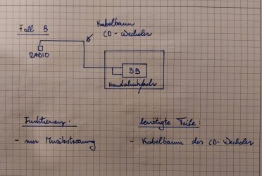

Ok, eine letzte Frage. Wofür braucht man den 54 Pin Telefon Adapter?
Ich kann mein neues Handy doch eh nicht in der Mittelkonsole anschließen. 🤔
Eigentlich geht es um die Integration der Freisprechfunktion.
Ohne das Zusatzkabel kann über BB nur dann telefoniert werden wenn man im Radio BB als Quelle eingestellt hat. Im BC oder Navi oder CD Modus geht nix wenn keine TCU vorhanden ist, bzw. geht das Gespräch über die TCU wenn diese im Fahrzeug installiert ist.
Durch dieses Zusatzkabel geht das Telefonaudiio Signal sowie die Steuerung zur TCU, bzw. zum Radio welches den Ton in allen Menüs einblendet. Ansonsten geht das Telefonaudiio Signal über den CD Eingang, so wie die Musikausgabe vom BB.
Ohne den Adapter gibt es auch keinen Ton vom Mikrofon ;)
Verstehe, ich habe eine Freisprecheinrichtung im Auto, von BMW.
Das bedeutet dieses TCU müsste bei mir im Auto vorhanden sein?
Das anschließen sollte also nicht viel schwerer sein, wenn es eh zum CD-Wechslerfach soll?
Ja, in diesem Fall haben Sie die TCU in Ihrem Auto.
Sie haben Optionen:
1. Sie verwenden weiterhin die BMW TCU in Ihrem Fahrzeug für die Freisprecheinrichtung und nutzen den BlueBus für das Streaming von Medien
2. Entfernen Sie die TCU, kaufen Sie den 54-poligen Adapter und verwenden Sie den BlueBus für Streaming und Freisprechfunktion.
