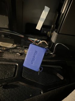

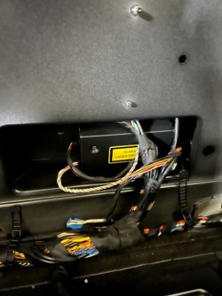

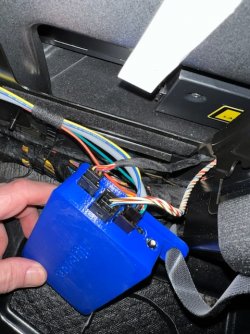

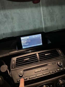

Ich habe den BlueBus nun versucht anzuschließen, aber so ganz will er nicht laufen und ich verzweifle da langsam ein wenig.^^
GefĂŒhlt hab ich alles getan um den Fehler auszuschließen.
Vielleicht kann mir einer von euch helfen. 🙄
Mein CD Wechsler sah ein wenig anders aus als im Einbauvideo, aber ich ging mal stark davon aus, dass es das Ding ist, auf dem Laser steht, mit dem gelben Schild. Da habe ich die beiden Kabel aufgestöpselt und in den BlueBus eingesteckt.
Das TCM habe ich dann auch ordnungsgemĂ€ĂŸ entfernt und den Erweiterungsstecker auch mit dem BlueBus verbunden.
Im Sicherungskasten habe ich an Positionen 49 eine neue 7,5er Sicherung gesteckt, da diese fehlte, es war zuvor ein Zemex verbunden.
Im Bordcomputer scheint nun alles zu stimmen, dem BlueBus kann ich finden und darin alle Einstellungen vornehmen.
Das Problem aber, es gibt absolut keinen Ton, alles bleibt Stumm.đŸ€·đŸŒâ€â™‚ïž
Mein Handy konnte ich Problem mit dem BlueBus verbinden, aber der Ton kommt wohl nicht an.

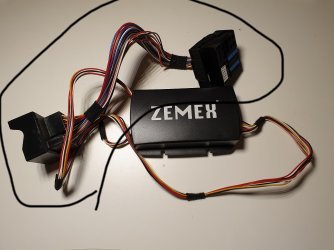

Wie sieht die RĂŒckseite des Radios aus? Wenn ein "Zemex" ist eine Art von Audio-Modul, wahrscheinlich der CD-Wechsler Audio-Eingang ist nicht auf der RĂŒckseite des Radios verbunden, also kein Audio :)
Den hab ich natĂŒrlich zuvor ausgebaut, der Zemex steckte da mit so einem Adapter dran. Ein Bild hab ich angehangen.
Ich hab das Adapterkabel entfernt und den ursprĂŒnglichen Stecker wieder ins Radio gesteckt.
Dass mĂŒsste jetzt wie ursprĂŒnglich mit dem CD Wechsler verbunden sein.
