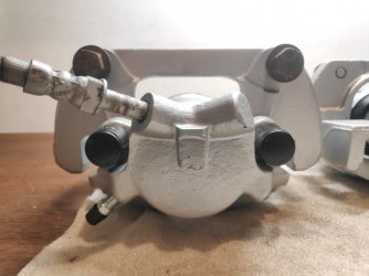

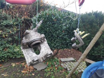

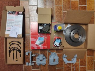

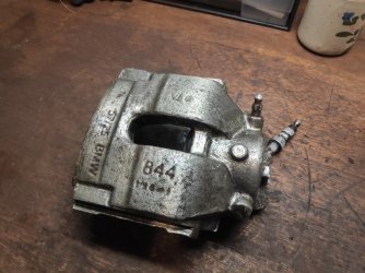

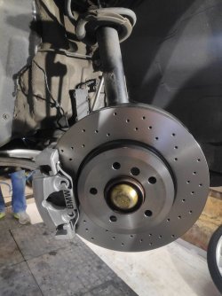

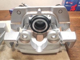

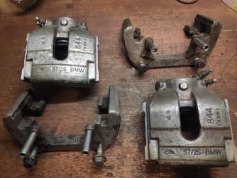

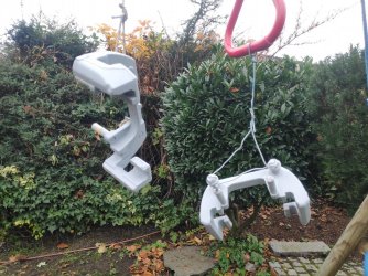

Die letzten Teile für das Upgrade auf die 3.0si Bremse sind eingetroffen und auf den Sätteln ist die Grundierung nun auch getrocknet. Als nächstes kommt der Decklack drauf und anschließend wird das Revisionskit in die Sättel eingepflanzt.
Teileliste:
- Brembo xtraline Scheiben
- Brembo xtraline Beläge
- Neuer Sensor für die Beläge
- Neue Klammern
- Hel Stahlflex
- Frische Bremsflüssigkeit
- Revisionskit f. die Bremse
- Felgensilber

Nettes Up-grade. Hatte die gleiche Kombi auf der VA verbaut. Die Brembo-Bremsbeläge haben ordentlich schwarzen Staub verursacht, der sich leider auch nicht gut entfernen ließ. Sind nach kurzer Zeit wieder rausgeflogen. Bin auf deine Erfahrungen gespannt...
Das stimmt, aber dafür Bremsen sie aber gut. Nicht mehr als OEM und textar.
Ceramic ist nicht so staubig, aber taugt nur für die Eisdiele.
Ich bin gespannt und werde berichten. Soll ja auch mal für hinter der Eisdiele rum herhalten :D Kann mir aber kaum vorstellen, dass die die aktuellen Beläge toppen :roflmao:

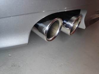

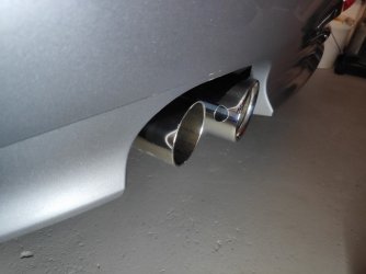

Heute ist mein monochromer Freund 15 Jahre jung geworden. Zum Geburtstag gabs (vor wenigen Wochen) nen Satz bling bling Auspuffblenden.

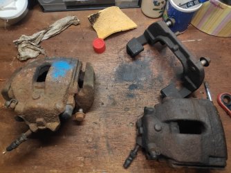

Und sonst? Ehrlich gesagt nicht viel. Der Winter ist kalt und mangels Lackierkabine stagniert das ohnehin gemächlich laufende Projekt mit der 3.0si Bremse. Vor dem Kälteeinbruch habe ich die Rostschutzgrundierung noch draufbekommen. Den eigentlichen Lack werde ich dann wohl erst im Frühling auftragen.

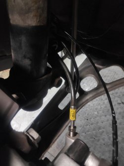

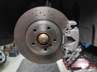

die Saison ist eröffnet und wer hätte es gedacht... die 3.0si Bremsen haben den Weg an die Vorderachse meines monochromen Freundes gefunden... einhergehend damit auch die Brembo Xtra Line Scheiben & Beläge. Dazu gekommen sind die HEL Stahlflex Schläuche und ein guuuter Schluck frische Bremsflüssigkeit :D

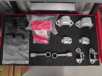

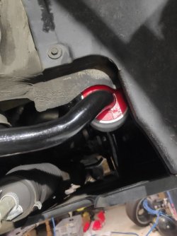

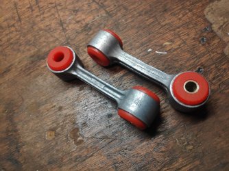

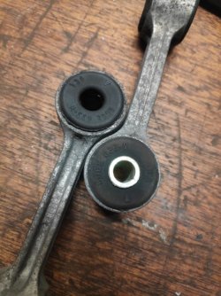

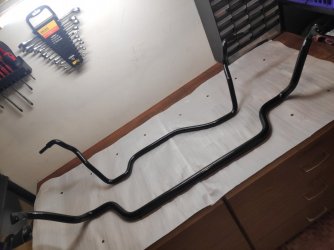

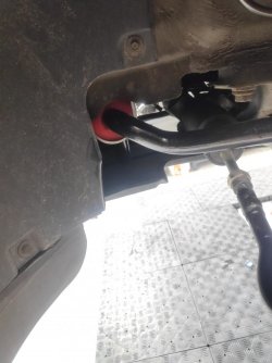

Ein weiteres kleines Winterprojekt hat im Zuge dessen ebenfalls Einzug erhalten... ein Paar frisch lackierter M-Technik Stabis (mit je 1mm mehr Durchmesser vorne & hinten). Gelagert wurde das ganze in rotem Strongflex PU :t
An dieser Stelle vielen herzlichen Dank für die tatkräftige Unterstützung durch @andifossi, der mir die Sachen eingebaut hat und auch während des Winters zusammen mit @d'Bernd. @UPZ, @asm13 @Sven.zet und @Jack Blues stets mit Rat und Hilfe zur Seite stand. Danke :iloveyou:

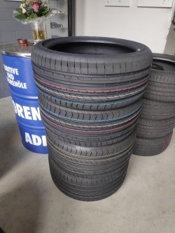

Was noch? Frische Fulda Sportcontrol 2 sind drauf gekommen. Danke @Jack Blues für die Auswahl und danke @RecepZ4QP fürs Aufziehen :t

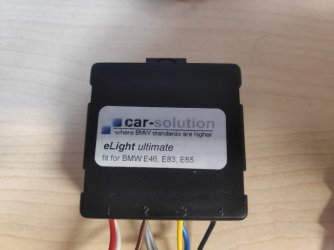

Wenn ich das nächste mal am GM bin kommt das neue gebrauchte eLight Ultimate mit rein:

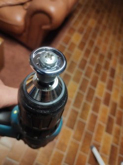

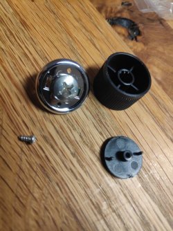

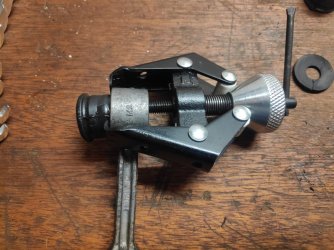

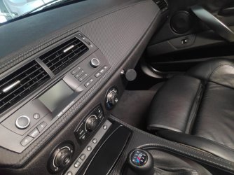

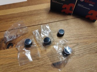

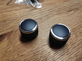

Und ein nettes Upgrade noch. Da ich zu geizig für die X3 Knöppe bin habe ich mir auch die hier im Forum erwähnten von AliExpress bestellt. Den Glanzchrom Look der Ringe habe ich mit feinem Schleifpapier leicht mattiert. So passt es besser zum Rest im Fahrzeug. Hierfür kann man den Chrom-Ring mit einer Schraube auf einem Bohrfutter sehr gut einspannen.

Hey Stefan, ich wollte eine Mischung aus Langlebigkeit und einem etwas strafferen Setup als Serie haben. Deshalb hab ich mich nicht an die gelben Lager getraut.

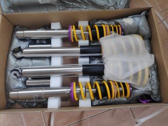

Heute ist ein großes, schweres aber nettes Paket angekommen :iloveyou:
Neben dem Fahrgefühl wollte ich irgendwann auch die Optik des monochromen Freundes etwas verbessern. Kurzum; der Bock sollte bald runter kommen. Da ich an meiner Garagenabfahrt einen kritischen Buckel habe wollte ich nicht mit einer festen Fahrwerkshöhe experimentieren. Ergo musste ein Gewindefahrwerk her um das 15 Jahre alte Standardfahrwerk in seinen wohlverdienten Ruhestand zu begleiten.
Eigentlich hatte ich mir das ST-XA ausgesucht bis ich zufällig auf ein sehr günstiges Angebot für das heute direkt von KW selbst gelieferte V3 gestoßen bin:
Die Quelle ist ein Shop im Norden der Region. Ich wollte den Kauf mit dem Erhalt der Ware abschließen, bevor ich es hier teile.
Ich hatte mit dem Besitzer des Shops eine sehr freundliche und ausführliche Unterhaltung. Auch warum KW nicht möchte, dass die Shops nicht mehr als 3% Nachlass geben. Daher möchte der Verkäufer auch nicht, dass seine Daten öffentlich geteilt werden.
Der gezeigte Preis ist das absolute Minimum, was er machen kann. Auch eine Sammelbestellung würde hier nix mehr drücken. Wer also Interesse an weiteren Details hat kann mir gerne eine PN schicken und anschließend selbst direkt im Shop bestellen.
Ich bin kein Vermittler und stehe in keiner Geschäftsbeziehung zum Shopbetreiber. Auch erhalte ich (leider) keine Provision :D
