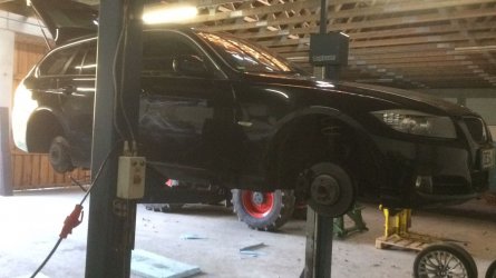

So... vorgestern die vorderen Beläge und die Xenon Brenner gewechselt während ich auf Winterreifen gewechselt habe.
Noch inmitten der Baustelle in der Halle(keine Sorge, die Hebebühne wird noch umgeklemmt...):

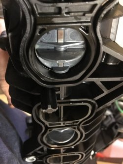

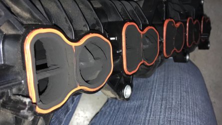

Und heute dann die Ansaugbrücke ausgebaut, gereinigt, neue Dichtungen eingebaut und wieder komplettiert. Zwischendurch noch das Glühzeitensteuergerät gewechselt.
Hab leider nur Vorher-Bilder gemacht. Reinigungsgrad lag zum Schluß bei ca. 95%, was für mich zufriedenstellend war. Die Drallklappen ließen sich wieder einwandfrei bewegen.

Fazit: Die Ansaugbrücke zu reinigen hat sich, trotz 8 Std. Arbeit, gelohnt. Er läuft kalt im Leerlauf wieder perfekt, Durchzug ist vllt minimal besser vor allem unten rum. Ebenso springt er schöner an finde ich, was dem Glühzeitensteuergerät zuzuschreiben ist.
Sieht auf jeden sehr sauber aus. Womit hast du das denn gereinigt? Gibt es ein Erfahrungswert, wie lange dieser Zustand nun vorhält?
Reinigung:
1. Step: Alles mit Mellerud Backofen- und Grillreiniger einsprühen und einwirken lassen
2. Step: In Teilewaschmaschine waschen (Bei einem Unternehmen in der Nähe)
3. Step: Alles mit Mellerud einsprühen und 15min einwirken lassen
4. Step: Hochdruckreiniger etwas runter drehen und alles reinigen
5. Step: Wiederhole Step 3 - 4 bis gewünschtes Ergebnis erreicht. Wahlweise noch mit einer harten Bürste nachhelfen.
In Summe hat mich der Reinigungsvorgang ca. 20€ gekostet und ca. 3h Arbeit
Der Zustand sollte, dank bereits erhöhter Frischluftrate der AGR, wieder 200tkm anhalten.

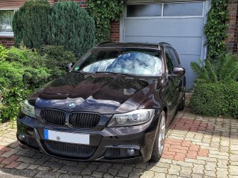

Ich reihe mich hier auch mal mit meinem e91 ein.
Es ist ein 325i aus 2009 mit dem N53B30 knapp über 100 tkm auf der Uhr, Automatik und in Rubinschwarz :11smitten
Im Gegensatz zu unserem vorherigen E91 (320d Schalter X-Drive) vermittelt er ein komplett anderes Fahrgefühl. :thumbsup:

Sehr schönes Auto :t :t

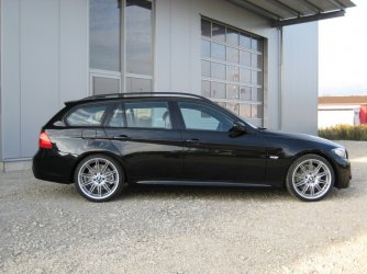

Die M-Front wär auch noch was für meinen. Aber dann wird er leider vorne wieder zu tief um damit über die Bordsteine zu kommen. :/
Beim E91 VFL fand ich sogar die 17"-Standardgröße absolut ausreichend. Daher lass' es am besten so wie es ist. Ist doch schließlich dein T-Car. Deiner Versessenheit fürs Detail kannst du bei den anderen Schmuckstücken freien Lauf lassen.
Auf dem weißen Kombis sehen die Felgen geil aus, ich denke, das sind die CSL oder?
Die Frage ist halt, ob man die Kohle für die 19 Zoll Gummis verbrennen möchte. Ich fahre etwa 50 Tausend pro Jahr. Das wäre mir zu viel und 18 Zoll genügen mir vollends.
