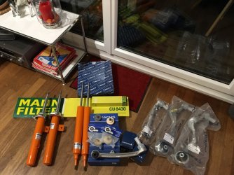

neue Teile für den Umbau und ein bisschen Service...
Schrauben, Scheiben und Gummiteile und zwei X-Drive Domlager sind auch neu gekommen, nur nicht auf dem Foto drauf...

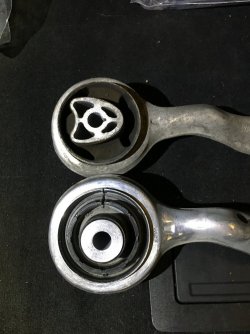

Der originale Querlenker und die Druckstrebe sahen auch noch gut aus, die äußeren Lager waren aber recht leichtgängig. Spiel hatten sie aber nicht, kein Gummi war rissig und dicht waren sie auch. Aber die kommen jetzt ja alle trotzdem raus. Nach 225.000km wird es Zeit...
Die neue M3-Teile sind im Bereich der Lager aus Vollgummi, sollten dort also steifer sein und theoretisch länger halten - also bis zum Lebensdauerende hoffentlich. Die Lager selbst sehen auch deutlich hochwertiger aus (insbesondere innen beim Querlenker). Bin gespannt, wie stark man dann den Unterschied beim Fahren spürt.

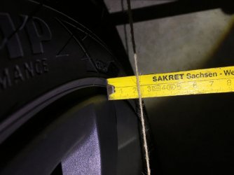

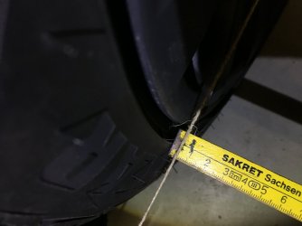

Das fuhr sich anfänglich aber wie ein Sack Nüsse! Und die Ursache war nur eine verstellte Spur! Unglaublich, wie schlecht sich so ein Auto mit einer "leicht" verstellten Spur fahren lässt. Die Geräusche der Reifen und das Lenkverhalten sind sehr, sehr unschön. Aber seht selbst:
Linke Seite: viel zu viel Vorspur mit 15mm
Rechte Seite: Noch viel schlimmer, mit ca. 23mm
Da der Termin zum Vermessen erst in einer Woche ist, mal im Internet schlau gemacht, wie man so eine Spur einstellt und vor allem relativ vernünftig misst. Das ganze dann ein bisschen an meine Vorstellungen adaptiert und dann gemacht.
Und das ist dann das Resultat:
Rechts: 5mm
Links: 5mm
Bin sehr zufrieden und so reicht das bis zum Vermessen...

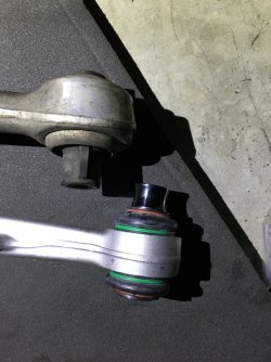

Ursächlich für die verstellte Spur sind die M3-Querlenker, die ein paar Millimeter länger sind als Standard. Dadurch gewinnt man ca. 0,5° Sturz an der Vorderachse, was sehr schön ist. ;-) Nur verstellt sich dadurch die Spur so stark.
Anbei auch ein paar Bilder der Lager. Oben ist Serie und unten ist M3. Die Lager sind optisch anscheinend noch in Ordnung, trotz der Laufleistung, man erkennt aber um wieviel massiver die Lager der M-Teile ausgeführt sind.

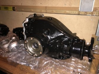

Nach einer etwas längeren Odyssee ist das Diff für den E91 nun auch fertig zum Einbau. Nun erst einmal schauen, wann ich die Zeit dazu finde...
Diff glänzt jetzt äußerlich wie eine Speckschwarte, aber das wird schon noch wieder matt. ;-)

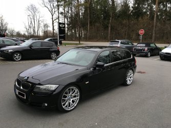

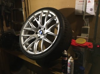

Endlich sind die Sommerräder wieder auf dem T-Car...
Und mit den neuen Koni orange und den Querlenkern vom M3 geht das Ding jetzt so gut ums Eck, da zieht der Z4 derzeit gefühlt nicht deutlich davon. Aber beim Z habe ich ja auch noch gar nicht richtig angefangen mit dem entsprechenden Umbau... ;-)

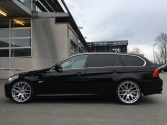

In meinen Augen passen die Hyper-Silver Felgen auch ganz gut zum Chrom von BMW und auf meinem E91 passt es somit auch ganz ok. Auch die Tiefe hat sich mit den gewählten Federn und den anderen Domlagern ganz gut gemacht.
Hatte die Felgen ja auch schon mal probeweise auf den E85 gesteckt, aber da passen sie von der ET (bei mir) nicht so gut und dort sind mir die Felgen optisch ein bisschen to much. Irgendwie eine Spur zu modern und zu "bling-bling"...
Aber da kommt ja bald etwas anderes drauf. ;-)
