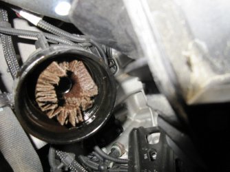

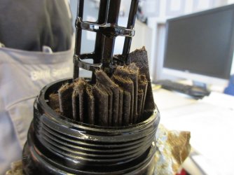

Meiner steht seit heute beim Ölservice mit Diagnose defekte Ölpumpe 🤬
Seit 3 Wochen funktionierte die Ölstandsmessung nicht mehr, wurde immer bei 19% abgebrochen.
Tja und wie es bei dem modernen Glump so ist braucht die neue Pumpe ein Softwareupdate, also der ganze Wagen und somit auch die DME :furious3: :ulrich:……früher war alles……..:2bigcryz:
Neue Ölpumpe, neues Ölfiltergehäuse und neue Software 07/2021.20
Abgasanlage unverändert scheppert in SportPlus wie gewohnt.
MHD hab ich noch nicht getestet auf DME Sperre, kommt noch.
Der Ölpumpenfehler stand nicht im Fehlerspeicher, wurde von BMW München per Datenverbindung/übertragung ermittelt da das Diagnosegerät der Werkstatt den Fehler nicht ermitteln konnte. Fehler war dann letztendlich Druckschwankungen wodurch die Ölstandsmessung immer bei ca. 18% abgebrochen wurde.
….. und ja es gibt eine BMW Datenbank für die Fehlersuche nennt sich „XARA“.
