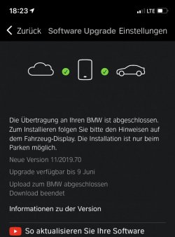

...nein, das Remote Update startet nicht von alleine, das hatte ich schon im Fahrzeug bestätigen müssen, dass die Installation losläuft. Ich hatte einfach nicht damit gerechnet, dass das ID7 Update auch die DME beinhaltet und blockieren könnte.
Doof gelaufen, weil bei mir ja alles einwandfrei funktionierte und ich "bloß" zu neugierig war...
