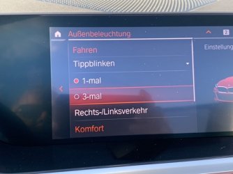

5x gibts meines Wissens nach nur mit Codierung (zumindest bis 03/2020.30), nicht mit einem Softwareupdate. Lasse mich aber gern vom Gegenteil überzeugen.
