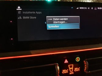

Ich habe das gestern mal versucht, tatsächlich zeigte der dann an, dass Daten übertragen werden. Mein Heimweg dauert rund eine halbe Stunde, die Anzeige war die ganze Zeit über gleich. Als ich das Auto dann in der Garage abgestellt habe, brach die Übertragung ab. Theoretisch funktioniert es, praktisch nicht, wobei ich auch nicht weiß, wie lange so ein update dauern würde.

...da würde ich vermuten, dass dies nicht das OTA Firmware-Update war, sondern das Navi-Karten-Update. Das funktioniert nämlich schon und kann auch mehrfach unterbrochen werden. Ist aber nur eine Vermutung meinerseits.
