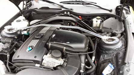

:Banane01:habe auch am 26.05. einen Termin, Fahrwerk und Performance Bremsen kommen :D, überlege noch als Überraschung eine Domstrebe ins Auto zu legen :zrf
...da mußt Du vorsichtig sein, die normale Wichers Domstrebe paßt mit Schmickler Umbau nicht ohne Probleme. Da muß was angepaßt werden.
:eek: :o was muss denn da angepasst werden? Wollte mir die RaceLine Version holen, die haben doch ein Gewinde zum Einstellen - geht das nicht mehr????
...ich weiß jetzt nicht genau, welche ich verbaut habe. Zumindest war es bei mir auch einstellbar, aber die Schrauben trotzdem zu lang und mußten gekürzt werden. Versuche demnächst mal ein Bild zu machen.
Ja das wäre spitze! Wenn es nur die Schrauben sind, die sind schnell gekürzt :) :-) wobei ich mir das echt gerade nicht vorstellen kann was da nicht passen sollte.
Mein Fahrwerk ist auch von Schmickler eingestellt worden, die Domstrebe passte aber ohne Probleme, außer die alt bekannte Stelle an der Schraube die etwas weg gefräst werden muss.
Das hat aber null mit den Einstellungen zu tun.
8-) dann werde ich mal vor meinem Termin die Domstrebe kaufen, bearbeiten (bekannte Stelle) und als "Überraschung" für Markus mit ins Auto legen. Wenn er die Schrauben eh lösen muss, kann er das Ding au gleich mit drauf schrauben :roflmao:
