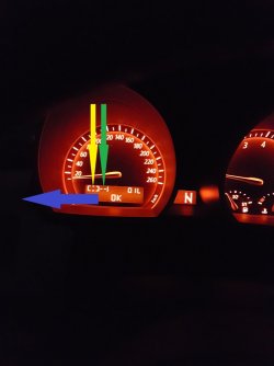

Beim Thema Ölstandsanzeige wird hier meist von "Balken" gesprochen, die je nach Ölstand weniger oder mehr angezeigt werden. Mit Blick in das Serviceheft habe ich das so interpretiert, dass die rechte Klammer (blauer Pfeil) bei fallendem Ölstand von der I aus gesehen nach links wandert, dabei die "Doppelbalken" (gelber Pfeil) innerhalb der Klammer weniger werden und die "Einfachbalken" (grüner Pfeil) dafür mehr. Stimmt so oder?

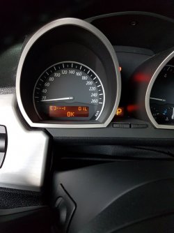

Nun habe ich jüngst einen Ölwechsel selbst durchgeführt und bin angesichts der Ölstandanzeige etwas irritiert. Ich habe exakt 6,5 Liter aufgefüllt. Das erste Bild (nachts) mit den Pfeilen zeigt den ersten Ölstandstest nach etwa 5 Kilometer. Da wird also innerhalb der Klammer ein "Doppelbalken" angezeigt. Nach 250 Kilometer, hauptsächlich Autobahn, habe ich den Ölstand zum zweiten Mal getestet und nun ist die Klammer noch weiter links gewandert, es wird kein "Doppelbalken" mehr angezeigt (Bild 2). Die Aufforderung 1 Liter Öl nachzukippen wurde noch nicht angezeigt. Das würde mich dann vollends verunsichern, da dies auch bei der von vielen als eigenwillig beschriebenen Ölstandsmessung ja nicht sein kann, wenn ich gerade exakt 6,5 Liter (daran gibts es übrigens keinerlei Zweifel) aufgekippt habe. Bereits die Anzeige ohne "Doppelbalken", bei der doch eigentlich bald 1 Liter aufzukippen wäre, kann doch schon nicht richtig sein. Hat jemand ähnliche Erfahrungen nach einem Ölwechsel mit einer derart niedrigen Anzeige? Ich habe überlegt, ob ich den letzten halben Liter des 7 Liter Gebindes auch noch aufkippe und gucke, wie die Ölstandsanzeige darauf reagiert, oder ob ich die Anzeige "1 Liter auffüllen" abwarte. Ich tendiere stark zu Letzterem, da ja 6,5 und nicht 7 Liter in den Motor gehören.

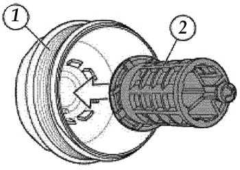

Hab in diesem Zusammenhang noch eine Frage zu dem Ölfiltergehäusedeckel (nachfolgendes Bild). Bei allen Videos die ich mir angeschaut habe, ist der Einsatz (auf dem Bild das Teil Nr. 2) mit dem Ölfiltergehäusedeckel (Teil Nr. 1) fest verbunden. D.h. wenn da der Ölfiltergehäusedeckel aufdreht wird, kommt der Ölfilter, der auf den Einsatz geschoben wird, mit heraus. Das Öl kann somit schön aus dem Ölfiltergehäuse abfließen. Bei mir nicht. Der Einsatz und der Ölfilterdeckel sind nicht fest verbunden. Es sind zwei Teile wie auf dem Bild. Teil Nr. 2 läßt sich nicht fest an Teil Nr. 1 arretieren. Das gab eine kleine Sauerei, weil der Ölfilter mit dem Einsatz im Ölfiltergehäuse stecken blieb und das Öl beim Aufschrauben oben aus dem Deckel herausdrückte und nicht nach unten abfließen konnte. Beim Einsetzen des neuen Ölfilters, der auf den Einsatz geschoben wird, habe ich den Einsatz dann nicht unten auf die Aufnahme im Boden des Ölfiltergehäuses gedrückt, sondern beim Festschrauben des Gehäusedeckels so gut es geht am Deckel gehalten und dann zugeschraubt, da die lockere Verzahnung zwischen Deckel und Einsatz (sieht man auch auf dem Bild) den Sitz des Ölfilter vielleicht irgendwie verkantet hätte, wenn ich den erst unten auf den Boden des Ölfiltergehäuses gedrückt hätte und dann nur noch den Deckel zugeschraubt hätte. Aber das ist wohl mehr Theorie. Am Ende wird das nicht wirklich einen Unerschied gemacht haben. Ich hoffe das hat nichs mit der öminösen Ölstandsanzeige zu tun und da sitzt alles richtig. Der Deckel hat sich jedenfalls normal zuschrauben lassen.
Mein Zetti ist ein 3.0si EZ 6/2008. Wie sieht bei Euch der Ölfiltergehäusedeckel und der Einsatz, bei ähnlichem Baujahr bzw. Facelift aus? Fest verbunden oder auch zwei "lockere" Teile?
Nach einem Ölwechsel braucht die Anzeige eine deutliche Fahrstrecke um den Zustand "voll" auch anzuzeigen. Hinzu kommt, dass nach scharfer Autobahnfahrt zumindest kurzfristig ein abgesenkter Ölstand angezeigt werden kann. Hast du also direkt nach dem Ölwechsel eine schnelle Autobahntour absolviert anstatt einer längeren Normalfahrt, könnten sich diese Effekte kurzfristig addieren. Nach einer längeren Strecke ohne hohe Drehzahlen müsste die Anzeige dann letztendlich auf "voll" stehen.
Die zweite Messung habe ich nicht direkt nach der Autobahnfahrt gemacht, sondern erst ein paar Tage später nach einer kürzeren Fahrt durch die Stadt. Die Stadtfahrt kann also vielleicht noch zu kurz gewesen sein. Aber dass der Ölstand jetzt quasi Minimalstand anzeigt, ist doch schon sehr komisch. Er müsste doch wenigstes die Mitte oder fast voll anzeigen, wenn die Anzeige "voll" noch erreicht werden soll. Da ich 6,5 Liter reingekippt habe, bleibt mir jetzt wohl erstmal nichts anderes übrig, als die Anzeige regelmäßig abzurufen und das weiter zu beobachten.
Einen neuen Ölfilterdeckel werde ich mir kaufen :t

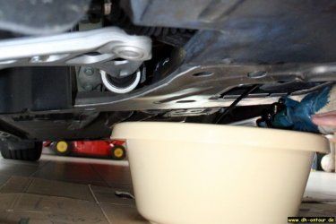

Wie hast du das Öl abgelassen? Bzw. hattest du dein Auto auf der Bühne oder mit Wagenheber angehoben? Fahrer- oder Beifahrerseite?
Bisher habe ich immer mit Wagenheber an der Beifahrerseite angehoben und das Öl abgelassen. Dann abgesenkt, um den Rest abtropfen zu lassen und da kam noch gut was raus. 6,5 Liter eingefüllt und nach zwei-drei Fahrten wurde mir der korrekte Ölstand angezeigt - voll.
Diesmal habe ich an der Fahrerseite angehoben. Danach ebenfalls wieder abgelassen und es kam kein Tropfen Öl mehr.
Diesmal nur 6,2l eingefüllt (Wollte keine neue Dose anbrechen und 0,2l waren noch drin;sollte ja auch für ca. 2/3 voll genügen) und los gehts. Anfangs stand die Anzeige bei 3 "Balken" (wie vor dem Wechsel), später nur noch bei 2, wie bei dir. Am Wochenende kam die Meldung "+1 Liter" beim Abstellen. Hat mich sehr irritiert, da ich mir sicher war genau 6,2l eingefüllt zu haben. Also erstmal nicht aufgefüllt und weiter gefahren. Die nächsten beiden Fahrten kam wieder die Meldung, also gab es einen Liter obendrauf... Nun wird auch wieder "voll" gemeldet.

Zum Ölfilterdeckel: Ist bei mir auch einteilig. BJ 6/2007 mit schwarzer Motorabdeckung.

A ha, guck mal an. Jetzt kommen wir der Sache vielleicht näher. Ich habe das Auto an der Fahrerseite angehoben, nach der Anleitung von Herbert hier aus dem Forum. Ich habe mal zwei seiner Bilder angehängt. Ich hoffe er hat nichts dagegen. Ansonsten lösche ich die wieder. Ich habe den "low profile" Wagenheber von A.T.U benutzt und das Auto soweit es ging hochgehoben. Das Hinterrad stand auch in der Luft. Insgesamt vielleicht ein Stück niedriger als bei Herbert zu sehen. Das liegt sicher an den untrerschiedlichen Wagenhebern. Herbert hat das Anheben auf der Fahrerseite empfohlen, da das Öl dann aufgrund der Position der Ölwanne bzw. Ölablasschraube besser ablaufen kann. Leuchtet in Anbetracht der Bilder auch ein.
Ich habe dann ziemlich lange gewartet, bis sich fast kein Tropfen mehr gebildet hat. Abgesenkt habe ich das Auto dann allerdings nicht mehr. Ich dachte mir anhand der Schräglage wäre der Abfluss noch besser erfolgt, als in waagerechter Position.
Deine Vermutung mit dem Rest im Motor bei Anheben auf der Beifahrerseite bzw. nur waagerechtem Ablassen kann daher sehr gut zutreffen!
Die Werkstätten werden stets auf der Bühne waagerecht ablassen oder einfach absaugen. Da gibts dann offensichtlich keine "Probleme" mit der Anzeige bzw. führt der Rest Altöl zur Anzeige "voll". Der gute Herbert wird auch kein Problem mit seiner Anzeige gehabt haben, da sein VFL-Zetti stattdessen ja noch den guten alten Ölstab hat. Würde mich aber mal interessieren, ob er als "Fahrerseitenaufbocker" am Ende immer mehr als 6,5 Liter aufkippen muss, bis sein Ölmesssstab max anzeigt. Vielleicht kann man VFL und FL jedoch nicht 100 % vergleichen, weil das Ölsystem des 3.0i ggf. etwas anders konstruiert ist. Ölfiltergehäuse sieht ja schon mal anders aus, Ölmessstab etc.

Ja genau. Die Vermutung ist, dass beim waagerechten Ablassen oder Ablassen bei aufgebockter Beifahrerseite mehr Öl im Motor verbleibt, als bei der Variante mit aufgebockter Fahrerseite. Da es sich in meinem Fall (aufgebockte Fahrerseite) nach der Anzeige jedoch um relativ viel handeln muss, was ich jetzt nach den exakt 6,5 Litern zusätzlich aufkippen muss, damit er "voll" anzeigt, wäre das natürlich schon ein krasser Unterschied. Davon abgesehen würde das natürlich grundsätzlich für die Variante mit aufgebockter Fahrerseite sprechen, wenn dadurch deutlich mehr Altöl aus dem Motor geholt werden kann. Obwohl eine positive Auswirkung auf den Verschleiß bzw. das Motorleben wird sicher nicht messbar sein. Da sind dann wohl die Wechselintervalle das Maß der Dinge. Ich denke dass ein Ölwechsel allgemein in der Waagerechten vorausgesetzt wird und auch Standard ist (Wer kommt schon auf die Idee, ein Auto mit ca. 15 cm Bodenfreiheit für einen Ölwechsel einseitig aufzubocken, auszuatmen und wie ein Schlangenmensch darunter zu kriechen? :D). Vielleicht ist die Anzeige danach bzw. der so verbleibenden Ölmenge im Motor ausgelegt. Ende des Jahres mache ich wieder einen Ölwechsel, weil ich gerade von 5W30 auf 0W40 umgeölt habe und dabei ziemliche Ablagerungen im Ölfiltergehäuse vorgefunden habe. Der Motor braucht mal einen kleinen Reinigungsprozess. Dann werde ich in eine Selbsthilfewerkstatt fahren, 8 Euro pro Stunde investieren, und den Ölwechsel bequem auf einer Bühne machen, d.h. waagerecht. Dann wieder 6,5 Liter rein. Mal schauen was die Anzeige dann sagt.
... habe das Auto an der Fahrerseite angehoben, nach der Anleitung von Herbert hier aus dem Forum. Ich habe mal zwei seiner Bilder angehängt. Ich hoffe er hat nichts dagegen..
Nein, hat er nicht - so lange die hier im Forum bleiben!!! :t
... Würde mich aber mal interessieren, ob er als "Fahrerseitenaufbocker" am Ende immer mehr als 6,5 Liter aufkippen muss, ...
Nein, muss er nicht. Ich kippe 6,5L drauf und bin nach einer kurzen Fahrt um 3 Häuser exakt bei MAX.
