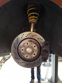

Hier die original 1-Kolben Faustsattel Bremse. Diese gilt es als erstes auszubauen. Dazu entfernt man die beiden Haltebolzen auf der Rückseite des Sattels und hebelt (z.B. mit einem Schraubenzieher) die Bremse vorsichtig von hinten auf. Als nächstes nimmt man ein Auffanggefäß (um die Bremsflüssigkeit aufzufangen) und löst die Bremsleitung auf der Innenseite des Radhauses. Jetzt noch den Verschleißfühler aus dem Sattel ziehen, dann kann dieser entfernt werden.
Dann sollte man dieses Bild vor sich haben. Jetzt gilt es alles für den Einbau der neuen Sättel vorzubereiten. Dazu muss das Blech hinter der Bremsscheibe vorsichtig oberhalb und unterhalb der Sattelhalterung etwas weggebogen werden. (am besten mit einer Zange).
