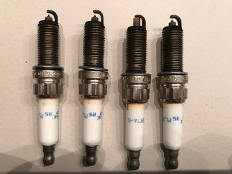

So Freunde, ist etwas OT, aber gestern abend ist der Mini gerade nochmal dem sicheren Motortod entgangen. Ich hatte übelste Zündaussetzer auf dem Nachhauseweg. Ist danach nur noch wie ein Sack Nüsse gelaufen. Sachte nach Hause gerollt, FSP ausgelesen und direkt mal Zündspulen bestellt, weil die Zündkerzen ja erst vor 21000km verbaut wurden und es die m.M.n. nicht sein konnte. Denkste. Um 22:30Uhr hat mich das dann nicht in Ruhe gelassen und ich hab ohne Licht und quasi blind die Zündkerzen auf der Straße in ner 10min Aktion gewechselt. Geht ja im Schlaf mittlerweile sowas. Und siehe da. Zündkerze Zylinder 3 am Arsch! Aber sowas von. Seht selbst. Der Isolator war komplett lose und in Längsrichtung verschiebbar. Damit konnte natürlich keine Zündung mehr stattfinden. Ich bin nur froh, dass die Keramik nicht in den Brennraum gefallen ist, sonst hätte ich jetzt nach nem Ersatzmotor Ausschau halten können. Scheint wohl von Vorentflammung gekommen zu sein. Echt super, dieses Downsizing. Ich liebe es...nicht!
Mit den neuen Zündkerzen läuft er nun aber wieder geschmeidig.

wat'n schrott. gut das es nicht teuer geworden ist. Aber du kennst dich ja aus, beobachten. Ob das was mit Downsizing zu tun hat &: .... es wird halt sehr viel Leistung aus einem kleinen Brennraum gepresst. Und wenn dann eine kleine Materialschwäche (vielleicht ist die Kerze mal runtergefallen) dazukommt .... hat einer ne Glaskugel? &:
