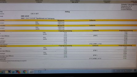

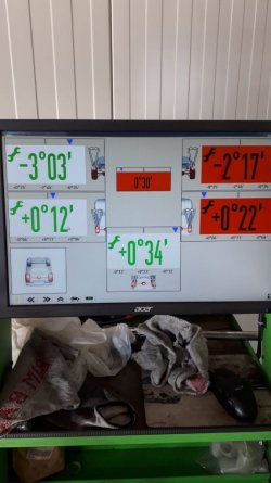

Nachdem die Lager getauscht worden sind gab's dieses enttäuschende Bild.... und weiter gehts zum Thema Sturz an der Hinterachse. Hab auf Anraten jetzt diverse Lager tauschen lassen inklusive Exzenterschraube.
Hab dann vorhin folgendes Bild bekommen:
Spur ist irrelevant, da nicht eingestellt.
Problem mit dem Sturz besteht weiterhin. Weniger, also positiveren Sturz als die -3 auf der Fahrerseite sind nicht drin.
Jetzt wird der obere Querlenker getauscht. Unten kann's ja schlecht länger werden. Eigentlich muss der Querlenker krumm sein bzw einen Schlag abbekommen haben. Bin wirklich gespannt.
Morgen gibt's dann hoffentlich die Auflösung. Drückt die Daumen das ich nicht noch mehr Geld "verbrennen" muss![]()

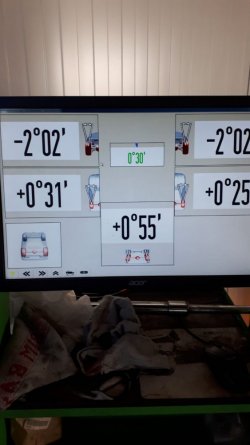

hmmmm... der Fachmann würde prüfen ob das tatsächlich dein KFZ istNachdem die Lager getauscht worden sind gab's dieses enttäuschende Bild..
Weiterhin -3° auf der Fahrerseite...
Dann die Überlegung.. was hängt denn noch an Rad.. gut, bleibt nur der Querlenker oben. Also auf beiden Seiten getauscht.
Heute morgen dann diese Bild. Nur Querlenker getauscht, keine Werte, Sturz etc verstellt.
Läuft.. hat der Querlenker wohl doch was abbekommen.
Finale Einstellung schaut dann so aus.
Bin happy![]()
