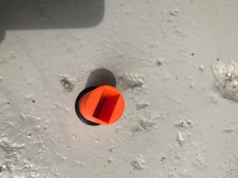

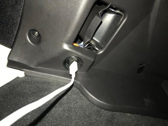

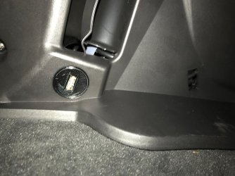

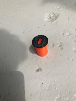

Ich habe mir auch die carplay Box gegönnt. Ich kann auch nur von dem sehr positiven E-Mail Kontakt mit der Firma berichten. Ich habe donnerstags per Paypal bezahlt und freitags wurde das packet schon per DHL Express verschickt. Montags morgen war es schon bei mir. Der Einbau ging wirklich problemlos und es funktioniert alles einwandfrei. Ich habe mir den usb Anschluss für die Box in die Halterung vom Zigaretten Anzünder gebaut. Dazu habe ich mir eine Halterung für den usb Stecker per 3D-Drucker ausgedruckt und schwarz lackiert. Den Zigaretten Anzünder habe ich einfach ausgesteckt und den Stecker mit Isolierband verschlossen. Ich kann die stl Datei für die Halterung gerne zu Verfügung stellen, falls jemand Interesse hat.
