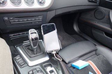

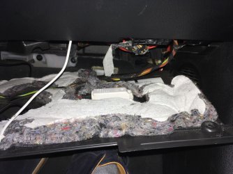

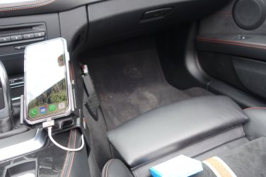

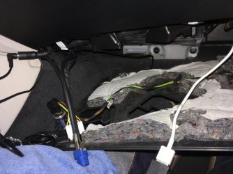

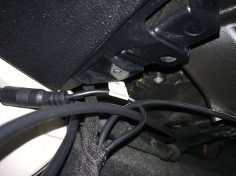

Anbei ein paar Bilder wie ich die Kabel verlegt habe. Die Box ist rechts im Fußraum hinter dem Handschuhfach montiert (hinter dem Cover, sodass im Fussraum kein einziges Kabel zu sehen is)
Ich hoffe das hilft weiter.
Beste Grüße
Jerome

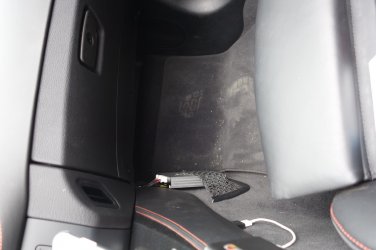

Ich konnte nun tatsächlich das Modul in den Beifahrerfussraum verlegen. Habe es der Einfachheit halber in das Netz gesteckt.
Resultat: Viel weniger thermische Probleme. :)

Es steckt jetzt bei mir im Beifahrer Fußraum in dem kleinen Netz.
hier mal die Fotos der aktuellen Montage
1EC3C36B-8292-42B4-BA80-D7B745475BAF.jpegF78E904A-48A1-40B6-B92A-07434237BA13.jpegE4AB168A-B000-4C4B-897A-3E8DC27E140A.jpeg
Super danke fürs Fotos machen:) ich würde es lieber unauffälliger verstecken.

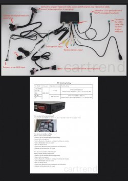

Ich habr auch eine Carplay Box für meinen 1er Cabrio gekauft, leider jedoch noch nicht zum Laufen bekommen. Habt ihr auch zwei Anschlüsse für den I-Drive Controller?
Einen kann ich zwischenschalten, jedoch weiss ich nicht wohin mit dem anderen, gier ein Bild. Danke schonmal!D17BE06C-B01B-4867-A26A-C169BB8463FE.jpeg
Einen kann ich zwischenschalten, jedoch weiss ich nicht wohin mit dem anderen, gier ein Bild. Danke schonmal!Anhang anzeigen 432635
Am idrive Controler musste ich nichts stecken. Bei mir war nur ein Zwischenstück hinter dem CIC (also dem „Radio/navi“) einzubauen.
welchen Anbieter hast du ausgesucht?
Cartend, bei Alibaba bestellt, hier die zugesandte Beschreibung. Werdet ihr daraus schlau?
Sorry. Da bin ich für Ferndiagnose überfragt. Aus welcher Region kommst du?
Hildesheim, versuche es morgen nochmal. Hast du auch LVDS in und out?
Ja. Aber nur 2 Stecker plus Microfon aux-in und usb. Man könnte auch eine Kamera anschließen. Das habe ich aber nicht.
jedenfalls war nichts am i-Drive zu stecken.
Hildesheim ist mir leider zu weit weg. ;)
