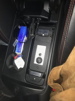

g) Die eigentliche CarPlay-Box passt ganz gut ganz weit hinten in den CIC-Schacht. Sie liegt da sicher, kann nicht verrutschen und klappert nicht.
h) Dann das CIC wieder einstecken. Und das ist aus meiner Sicht der Fummel #3. Der neue Kabelbaum braucht Platz. Man will ja nicht die Kabel knicken. @killernuss hat das auch super hingekriegt. Aber als ich nochmal ran musste (der Grund kommt später), war ich zu diesem Thema mit meinem Latein am Ende. Ich hab die Hände verkratzt, wie nach einem Kampf mit einer Hauskatze, aber das CIC sitzt nicht richtig. Da muss ich nochmal nachbessern.

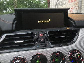

III) Dann etwa 1-2 Sekunden auf die große "Menü"-Taste drücken (vor dem iDrive-Knopf). Man hört ein leises klicken und im Display erscheint ein Symbol, das einem bedeutet, dass man sein iPhone einstöpseln soll.

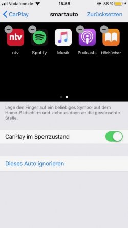

IV) Das iPhone über ein Ladekabel verbinden und den Anweisungen im Display folgen. Ich musste dem Auto vertrauen und dem iPhone sagen, dass es bitte auch im gesperrten Zustand Apple-CarPlay freigeben soll.
V) Es erscheinen dann die Apple CarPlay-Apps, die man installiert hat. Hier mal meine Liste als Screenshot vom Handy.
VI) Das CarPlay wird über den iDrive-Knopf gesteuert. Man gewöhnt sich schnell dran. In der kleinen Spalte links sieht man die 3 zuletzt benutzten Apps. Über den Home-Button gelangt man auf die Startoberfläche.
Das Foto hat irgendwie keine gute Qualität. Die Darstellung auf dem Display ist jedenfalls sehr klar. Es ist nichts verschwommen. Das System reagiert auch ausreichend schnell. Mir gefällt es.

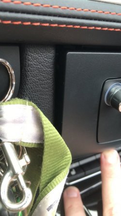

Hier noch 2 Fotos, wie weit das CIC derzeit raus steht. Die Schrauben greifen "gerade mal so".. Ich wollte keine Gewalt anwenden. Eher mal mehr Geduld... ;)
