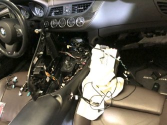

Das war in dem kompletten Kabelstrang mit drin. Ich musste nur 2 Steckverbindungen lösen, die Kabel dazwischen tun und fertig.
Das war wirklich gutes Plug-n-Play

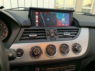

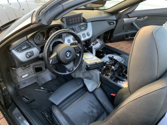

so, Z ist wieder zusammen und CarPlay funktionier, optimal und das für 200€ und super Support aus China,👍
Kann ich nur bestätige, habe die Andream Box für 206,- und bin absolut zufrieden.
Apple Wireless Carplay und Android Auto funktioniert einwandfrei.

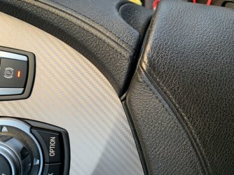

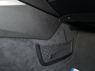

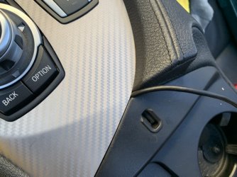

Anschluss an den Highspeed CAN, Mikrofon ist unter der oberen Lenkradverkleidung (lässt sich ausklicken, indem man zwischen unterer und oberer einen Kunststoffhebel schiebt). Das WLAN(-Kabel😂) habe ich auf der Beifahrer Seite unter die Verkleidung in der Mittelkonsole geschoben, davon sieht man nichts mehr. Das AUX Kabel habe ich unter der Mittelkonsole durchgeführt und bis zum Handschuhfach verlegt. Unauffällig.
Die Box ist hinter dem Handschuhfach untergebracht. Das USB Kabel ist ins Netz verlegt.
