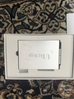

Unboxing:
Die Verpackung ist ordentlich. Die Kiste in dem braunen Pappkarton hat die lange Reise gut überstanden.
Man bekommt nach dem Kauf eine Video-Anleitung und einen Download mit einer Einbauanleitung.

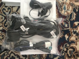

Die Teile bestehen aus der eigentlichen Box, einem Kabelbaum, einem Mikrophon und einem Klinkenstecker für den AUX-in-Eingang in der Mittelkonsole.

a) Wenn man sich den mitgelieferten Kabelbaum ansieht, so ist dieser wirklich einfach. Plug & Play. Da kann man eigentlich nix verkehrt machen. Man zieht die entsprechenden Stecker vom CIC ab, steckt den Kabelbaum dazwischen und verbindet wieder alles. Alle Stecker sind eindeutig zugeordnet.

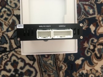

b) Dann steckt man die Kabelenden in die Box in die einzigen beiden Öffnungen. WICHTIG: Die Box hat einen Resetknopf und DIP-Schalter. Daran sollte man nicht rumspielen. Die sind ok, so wie sie sind, falls man vorher dem Vertrieb die korrekten Daten mitgeteilt hat. Darüber lassen sich dann die Display-Größen und Auflösungen einstellen.

g) Die eigentliche CarPlay-Box passt ganz gut ganz weit hinten in den CIC-Schacht. Sie liegt da sicher, kann nicht verrutschen und klappert nicht.

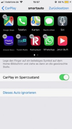

V) Es erscheinen dann die Apple CarPlay-Apps, die man installiert hat. Hier mal meine Liste als Screenshot vom Handy.
