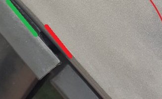

Dass es absteht, liegt daran, weil es dort keine Fixierung gegenüber der Karosse gibt. Der Kleber (grün) reicht nicht bis zur B-Säule. Dort befindet sich eine Aussparung in der Leiste (rot). Man kann die Leiste dort nur etwas formen, damit es besser passt.
Also ausbauen und neu einkleben? Möglicherweise mit zusätzlich aufgebrachtem Kleber? So ungefähr?
