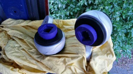

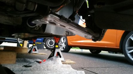

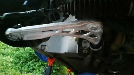

Dann kommt eben die Idee oder Möglichkeit, auf Powerflex PU umzubauen. Diese halten dann in der Regel ewig und verschleißen nicht mehr. Sind auch unempfindlich gegen verschiedene Höhen da sich das Lager drehen kann. Sie sind auch nicht komfortmindernd oder stahlhart, sondern flexen auch, sind aber eben nicht so butterweich wie die original Hydrolager.

Der nächste Schritt war dann auf die M-Paket II Lenker zu gehen mit starrem Kugelgelenk. Somit hat danach im Prinzip nichts mehr Spiel in der Aufhängung bis auf den leichten Flex der Powerflex-Lager. Das brachte dann auch das erwünschte Ergebnis. Kein wandern in der Lenkung mehr, top Präzision ohne Spiel, sofortiges und direktes Einlenken bei Lenkimpulsen.
Was insgesamt den Komfort angeht nach diesen Maßnahmen: Bei harten Schlaglöchern etc. dringen etwas mehr Geräsuche in den Innenraum, sagen wir es ist einfach etwas dumpfer. Unwucht in den Reifen oder leichte Standplatten machen sich stärker bemerkbar. Ich merke die ersten paar km genau, dass der Reifen noch eine leichte Unwucht hat, die fährt sich dann aber schnell raus. Man spür einfach mehr in der Lenkung.
Was man immer machen kann ist M-Paket II Querlenker + normale Hydros. Man hat dann zwar immernoch das Problem der verschleißenden Hydros, dafür aber sehr haltbare Querlenker. Was relativ sicher auf Dauer vermieden werden sollte, normale Querlenker + Powerflex, weil dadurch werden die Traggelenke der QL auf Dauer stärker belastet und die Gummi-Hülle wird relativ sicher nachgeben.

Gebrauchte AG QL mit Powerflex lila: War erstmal ein AHA-Erlebnis. Sehr direktes Einlenkverhalten und deutlich gesteigerte Lenkpräzision. Leider hatte die Lenkung immer noch ein Eigenleben. Das fühlt sich so an, wie Hell046 beschrieben hat. Als ob die Querlenker zwischen zwei Positionen hin und her wandern und der Wagen ständig, je nach Untergrund, leicht nach rechts oder links lenkt. Später urteilte der TÜV: Innere QL Lager ausgeschlagen, also:
Neue M-QL mit gebrauchten Powerflex lila: Ende der Odyssee. Ein Einlenkverhalten und Feedback, wie ich es mir von Anfang an gewünscht habe. Sehr direkt und Unebenheiten der Fahrbahn spürt man sofort im Lenkrad. Endlich folgt das Lenkrad den Bewegungen der Räder und umgekehrt.
