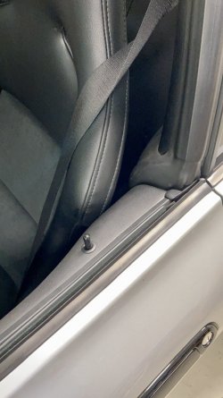

Hast du probiert die Gurtschlösser ausserhalb vom Sitz laufen zu lassen? Ich hatte das gleiche Problem wie du und habes dann so gelöst. Nun drückt nichts mehr und es geht aussen knapp vorbei. Sitze auch sehr tief, sodass ich die Sitze sogar leicht anwinkeln musste um die Türe noch schliessen zu können.
Das halte ich bei den Platzverhältnisse für unmöglich. Hast du Bilder davon, wie es bei dir aussah?
Ergänzung: ich hab die LeatherZ Armlehne drin, die machts natürlich noch etwas enger. Die würde ich im Zweifel opfern, allerdings liegt der Sitz auch an der Mittelkonsole an.
Den Gurt außen laufen ist ne schlechte Idee..Da kannst den Gurt gleich ganz weglassen...
Bei mir sind beide Sitze "press" an der Mittelkonsole und die "Ohren" berühren auf der Aussenseite die Türverkleidung, ich sehe da kein Spielraum 🤷‍♂️6241F498-6E5D-4A4B-9E9F-4E6B37971A65.jpegB6FB44C9-B129-4619-AA22-AFF6EF827B86.jpeg
Es hängt vermutlich von verschiedenen Faktoren ab. Zum einen welche Löcher du in den Konsolen genommen hast und zum anderen wie weit dein Sitz vorne bzw. hinten steht.
Ich hab selbst leider kein Bild da und der Wagen steht in einer anderen Garage. Kann ich bei Gelegenheit noch liefern, aber es dauert leider noch.
Warum meinst? Links läuft er normal durch und rechts einfach ein stück weiter außen. Die Befestigung an der Konsole ist ja die gleiche. Sehe da kein Problem.
Dein Gurt läuft über die Außenkante vom Sitz...der sollte normal direkt vom Gurtschloß zur Gegenseite über dein Becken laufen..Wenn dein Gurtstraffer losgeht zieht es den Gurt über die Sitzkante und verhindert NICHT daß Du unten durchrutschen kannst..Normalerweise darf das der TÜV so nicht eintragen aus 2 Gründen: Die Gurtfunktion und Crashsicherheit ist so nicht geprüft, also auch nicht ABE-Fähig, zum Anderen ist es eine unzulässige Verwendung der Rückhaltevorrictung, ähnlich wie wenn man im Sitz liegt und die Kniee im Gurt einspannt..
Es hat schon gute Gründe wieso die Konsolen von Marco und mir so sind wie sie sind, da steckt Hintergrundwissen drin ;)
Danke für die Erklärung, so hatte ich es noch nie betrachtet. Vielleicht baue ich es dann doch bei Gelegenheit noch um. Schade dass es bei den E85 immer so ein riesen Gebastel ist mit den Recaros..
