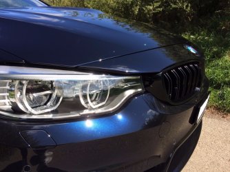

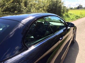

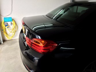

Gestern das schlechte Wetter genutzt (man will ja bei schönem Wetter fahren) und Grundreinigung/Schutz erfrischt nach ca. 9000km und 1.Jahr,zu erwartende Fahrleistung dieses Jahr noch max. 1000km
Da der Wagen nur kontaktlose Wäsche bekommen hat wollte ich sichergehen,dass der Wagen wirklich frei ist von Rückständen jeglicher Art.Erstaunt war ich,dass kaum Schmutz auf dem Handschuh bei der Handwäsche zu sehen war.Das regelmässige Einschäumen mit Autofinesse/Waxschampoo SCG und das abschliessende Spülen mit Osmosewasser scheint ausreichend gewesen zu sein,wobei ich erwähnen muss,dass Dies nach spätestens am darauffolgenden Tag einer Ausfahrt erledigt wird. Das werde ich so weitermachen,da es recht schnell geht und sich die Kosten mit 2x Spülen im Rahmen halten.Ich habe kurz über eine Keramikversiegelung nachgedacht,jedoch die Idee so verlockend sie auch ist verworfen,da ich kein Bock hätte das Zeug wieder runter zu bekommen,falls es doch nicht meinen Vorstellungen entspricht.1-2 mal im Jahr den Wagen streicheln geht noch ok für mich.

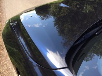

Dann mal los
-2xEingeschäumt mit Autofinesse Avalanche/Chemical Guys Clean Slate
-Abgekärchert
-Handwäsche mit überdosiertem Clean Slate&Riwax Felgenreiniger 1:10
-Abgekärchert
-zweite Runde Autofinesse Avalanche/Chemical Guys Clean Slate
-Abgespült und getrocknet
-IPA 40:60 nachgewischt
-Prima Amigo Precleaner,Polieren&Kneten nicht nötig gewesen
-Surf City Barrier Reef Wax Paste
-Tugalin Scheibenreiniger
-Glaco Scheibenversiegelung
-Innenreinigung mit APC und Teppiche vorher ausgesaugt
-Lederpflege mit A1 Dr.Wack
Felgen&Radhäuser werden wie immer vor der endgültigen Winterpause abmontiert,gereinigt&versiegelt in Verbindung mit einem Ölwechsel.
