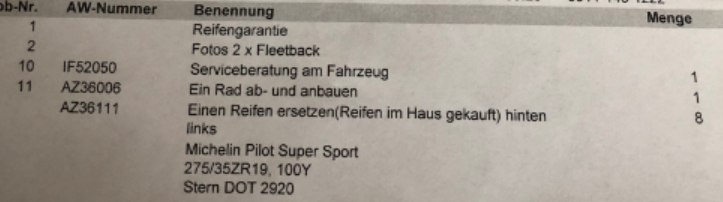

Na ja er steht jetzt schon bei BMW und es kommt nur einer drauf, denn es wird ja ein Reifen aus dem gleichen Jahr werden und keiner aus 2023 o.ä.
BMW repariert solche Reifen nicht, da hätte ich dann gleich zu einem Reifenhändler fahren müssen. Ist jetzt schon so wie es ist.
Laut Leebamnn ist die aktuelle Charge eh erst 34/2020 und meiner ist 29/2020
